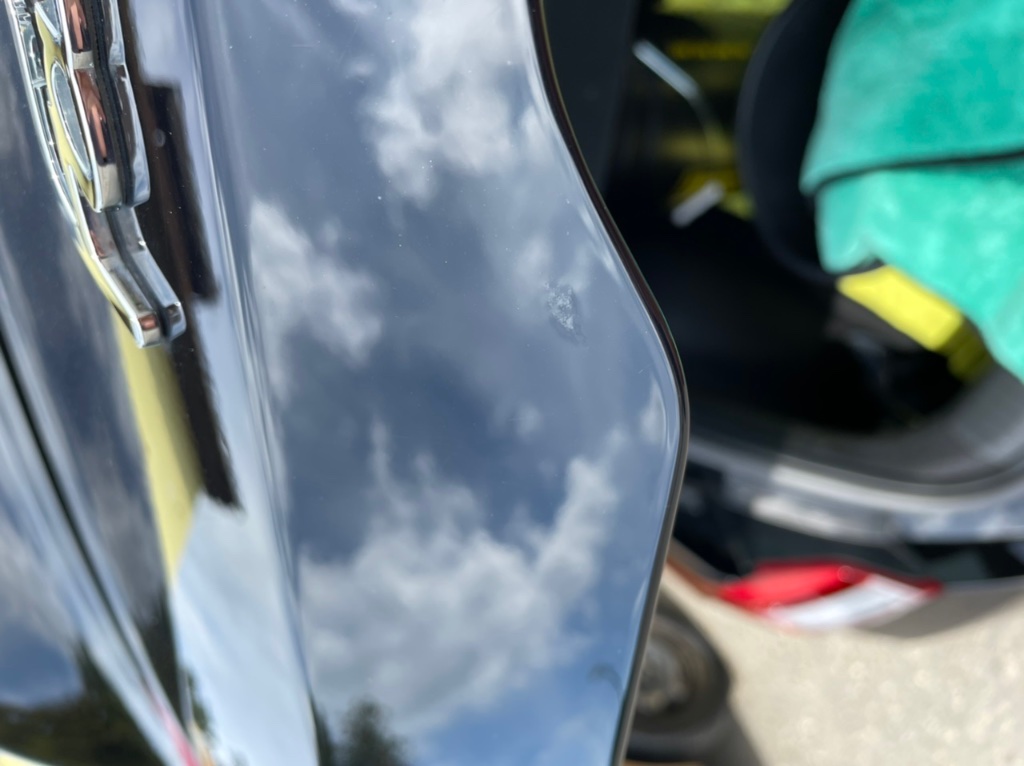

při detailním mytí jsem si všiml tohohle úkazu na víku kufru. Je to puchýř pod lakem? Auto je staré přesně rok a měsíc. Asi to běžné nebude že? Co si o tom myslíte vy?

Lak tam očividne mechanicky poškodený nie je, takže to spĺňa podmienky na záručné plnenie... aspoň v mojich očiach... objednávka do servisu a reklamovať... asi budú piate dvere striekať...

ivprokop: Souhlas dibarbora - reklamovat. Počítej s tím, že se bude reklamační technik cukat.

Je to vzadu hned vedle otevírání kufru, není tam žádné poškození, cukat se může já neuhnu. Myju auto co nejšetrněji dvoukyblíkovou metodou, používám detailingové šampóny atd.. aby mi to hnilo od plechu? Ani náhodou. 😂 miluju tyhle reklamní žvásty v papírech

Pokud bude reklamace úspěšná, budou stříkat celý víko nebo jen ten kousek?
Dá se nějak pak řešit když to stříknou nahovno nebo netrefí třeba odstín a bude to vidět?
A mám třeba nárok na něco? Za to že je to velký zásach do auta a už nebude nové z výroby ale lakované, a při třeba budoucím prodeji budu muset snížit cenu? Děkuji za pomoc :))

Budeš reklamovať urobenú robotu.... ale obavy by som nemal... trafiť odtieň na novom/zánovnom aute nie je zase až taký problém a kvalita lakovania nie je ani z fabriky nejako extra oslnivá... k budúcemu predaju si treba preventívne vypýtať kópiu zákazkového listu na záručnú opravu...
Vo vlastnom záujme by mali striekať celý diel... neviem či sa toto dá na prístrek urobiť...
