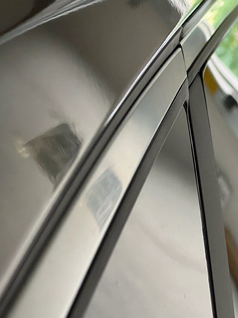

Včera jsem si všiml (divné, že až včera
) odstávající dekorační lišty na zadním okně "v kufru". Je to v místě, kde lišta kolem horní hrany zadních dveří navazuje na lištu zadního okna kufru. Na druhé straně krásně sedí a nejde ani přimáčknout, na této straně je odstátá a jde přimáčknou ke karoserii. Tak se chci zeptat, jestli někdo nevíte, jak přesně ta guma, ve které je zasazeno okno a lišta drží u karoserie. Jestli je to lepené, nebo na nějakých úchytech, nebo nebo ta guma je jen obvodu nasazena,... Přijde mi, že kdyby to bylo nějak lepené, tak by mi to nešlo zatláčet dovnitř. Ale úchyty nebo pouhé nasazení mi přijde dost blbost
Čili ptám se jen proto, jestli má smysl to nějak reklamovat a je vůbec možnost, že to půjde spasovat (v případě, že je to na nějakých těch úchytech), nebo se s tím opět naučit žít

Jezdit, neřešit. Já bych za tyhle laciný "chromový" lišty utrhal v Hyundai ruce - vypadá to strašně a jenom podle toho poznáš, kde ti co nelícuje

Přesně to jsem si včera říkal
Že na těch černých to není vidět. Nicméně už se tomu musím fakt smát. Před pár lety bych si asi nedokázal představit, že mi na autě něco nelícuje a úplně by mě to užíralo a řešil bych to, ale co máme 1,5 měsíce Hyundai, tak mě to začíná vyklidňovat. Protože opravdu spoustu věcí musí člověk buď přejít a nebo je brát tak jak jsou.
Nicméně jak je ta guma uchycena náhodou nevíš? Je vůbec reálné, že by to v servise slícovali?

Rozhodně řešit, okno je evidentně špatně přišroubované zevnitř.

V pátek mám jet na lepení fólií na okna. Kdyby to v servise dávali do kupy, bude se muset nějak měnit to zadní sklo, nebo sklo zůstane zachováno a jen něco "správně přišroubují"? Abych nenalepil folii a za týden tam nejel znova dolepovat ji znova na toto sklo. Díky moc
Re: Kvalita slícování
Sklo nemají důvod měnit. Na skle je lepici tmel a pak se ještě sklo dotahuje pomocí matek po obvodu. Podle té fotky není pořádně dotažena. Jen sundají C sloupek a dotáhnou.

Takže sklo je nějak přilepeno k té obvodové gumě a ta je přitažena matkami ke karoserii? Nebo sklo je nalepeno ke karoserii a ta guma je jen "bauset"? Protože mě přijde, že když na tu lištu přitlačím, tak se přitáhne i ta guma včetně skla samotného. Čili že sklo "chodí" s tou gumou, jako by bylo zasazeno do ní. Každopádně díky moc a jdu to řešit se servisem

Sklo je přilepeno ke kastli. To má účel těsnění proti vlhkosti. Guma pruží, protože je to guma a sklo není dotažené.
