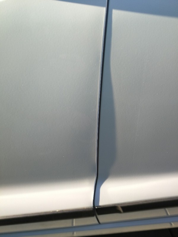

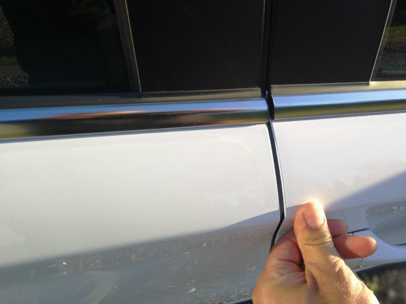

Při mytí auta, zasvitilo slunce a mě úplně překvapila nekvalita slícování dveří, má to někdo podobně? Po té co na dveře zatlacim prstem to hned vypadá lépe. Prvně jsem myske, že nejsou dovřené dveře, bohužel tomu tak nebylo.

Síla ](*,) Projdi si vlákno uživatele helou, ten taky tuším řešil lícování dílů.

to samé má i hrana kapoty a nárazníkem, tady je soused z MB mnohem lepší, nikdy jsem to nezaregistroval na mých 6 služebácích, ani i30 I i ta byla slícovaná pěkně. Nicméně řešit asi nebudu, nechce se mi jezdit extra do servisu jen kvůli tomu.

Mám podobně přední dveře u řidiče - když jsem byl na prohlídce auta před koupí, tak jsem měl podezření, že to bylo bouchnutý. Zkusím pořešit při další garančce.

Toto je na 100% buchnute, ja som mal predny naraznik divne vyhnuty aj to iba vrchnu cast.
Obavam sa vsak ze ak si to takto prebral odnich tak bude to na dlhe lakte vyreklamovat, snad mas odfotene auto kde to bude vidiet bud pri preberani alebo tesne po....

Myslíš, ze to odbouchali z obou stran, najeto 6km při předáni, zabaleno v igelitech?! No je to možné, že to odbouchali už v továrně a pak to dali dokupy. Každopádně řešit to nebudu, na to nemám náladu a čas. Koneckonců za to může klidně jen nespokojený zaměstnanec v továrně.

Pripajam sa... slicovanie vsade OK, az na vodicove dvere, ktore su v spodnej casti vystrcene na par mm. Zatial som to neriesil, zmienim sa na garancnej.

Ja som si po kúpe všimol že spolujazdcove dvere sú trosku zle osadene. Ako keby padali vľavo dolu. Na šparach vidno ako sa zmenšujú/zväčšujú.
Nevedel som či je to závažne alebo banalita ale po pól roku autá s detskami jej toto už menší problém :)
Opýtam sa či sa nedaju nastaviť pri garančnej prehliadke

Kdysi jsem pracoval ve firmě Hysco (Hyundai steel company), která zásobuje plechy všechny dodavatele HMMC (Sungwoo, Dongwon, Donghee). A už tam jsme říkali faceliftu, případně další generaci, že je to krok zpátky za větší peníze. Tam, kde byl v jedničkové generaci plech 0,75 s toleranci +0,05 -0. byl v další generaci plech 0,75 s tolerancí +0 a - 0,05 horší pevnostní třídy. A takto to bylo se vším, vše bylo tenší, lehčí a hlavně levnější. Díly složitější, ale z méně materiálu. A to se někde podepsat musí. Ale nedělá to tak zdaleka jen Hyundai. Však si všimněte, jak se pak výrobve chlubí, že je model sice o trochu větší, ale třeba o 80 kilo lehčí. Kdepak se tá váha asi vzala...
A v té práci člověk i vidí, že co se týká plechu, používal se na Hyundai kvalitnější, než na Kiu. Nevím, jestli to ale platí i dnes.

borci ja vam vsetkym nechcem kazit hejtovanie, ale dufam ze viete ze vsetko (kapoty, dvere) ide nastavit aj doma. ide len o trochu casu a pokus omyl otacanim aretovacich gumenych dorazov, pripadne aretacnych srobov v zavesoch
