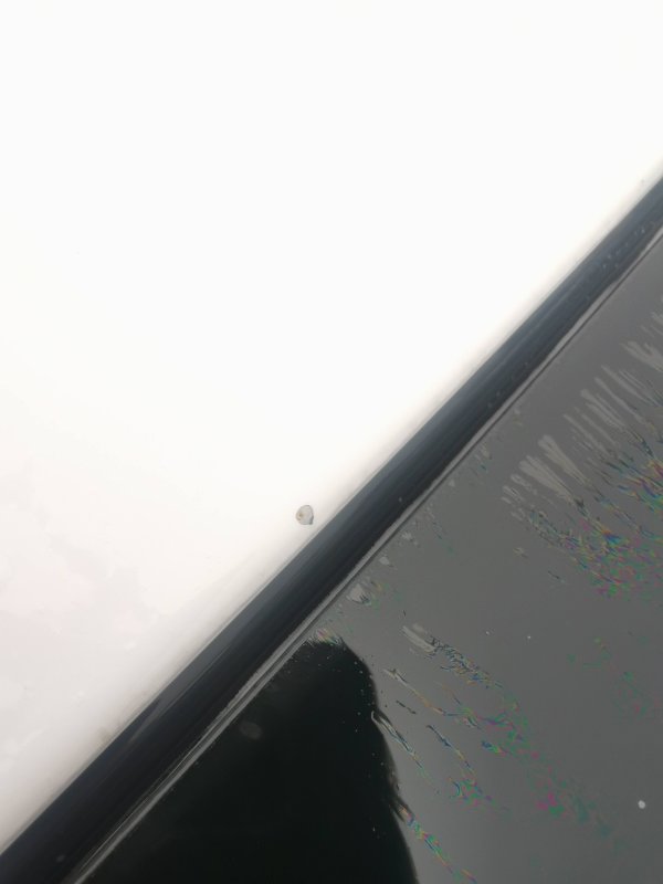

Ahoj,
chtěl bych poprosit o radu, jak postupovat s oděrkou na střeše nad předním oknem. Přikládám foto. Oděrka na kov. Auto je rok staré, v záruce. Počítám ale s tím, že oprava na záruku nepřipadá v úvahu. Oprava na havirijko asi taky nedává smysl. Má cenu to jen opravit opravnou sadou laku od Hyundai?
Děkuji.
Oděrka na střeše
Oděrka na střeše

Presne toto som riesil pred casom... aj ked moja bola podstatne mensia... urcite zakapnut opravnou sadou od HYU a necakat, az sa to toho chyti hrdza. Na par i40 som videl hrdzave machule nad celnym sklom a najma na bielom aute to vyzera "libovo"
I30 Fastback 1,4 T-GDi
- Příspěvky: 8431
Re: Oděrka na střeše
ocistit technickym benzinom a osetrit. Uprimne, na tom mieste by som sa nebal pouzit farbu proti korozy (tz nie opravnu sadu) teda povysit funkciu nad efekt
