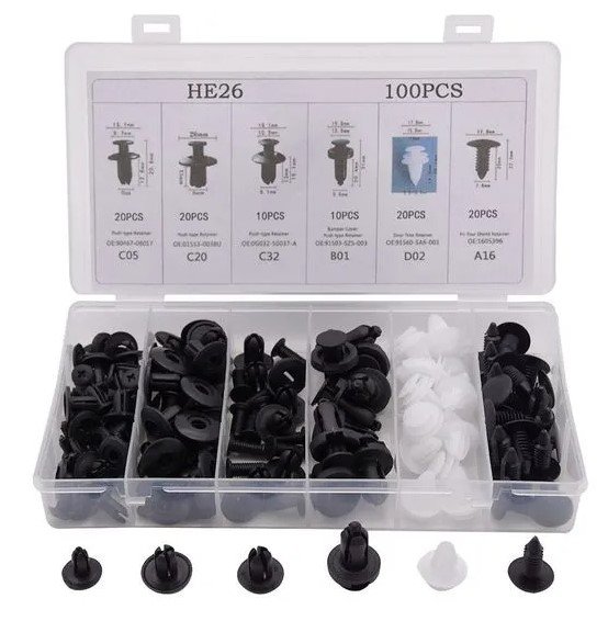

Ahoj,
bohužel tak mě do auta asi někdo nacouval na parkovišti. Bohužel nevím kde se to stalo a ani kdy. Všiml jsem si toho před pár dny.
Došlo k poškození laku. Po otevření kapoty jsem zjistil že nedrží ty plastové "špunty" co tam jsou. Rohový a pak ty mezi tím. Chtěl jsem se zeptat nevíte kde by se dali sehnat? A hlavně co vůbec mám hledat, jak se to jmenuje.

myslíte toto?
https://www.autokelly.cz/Product/RO-B26 ... 0;40133818
https://www.autokelly.cz/Product/RO-C60 ... 0;40133818

jestli je to něco jako drží podběhy (platové nadkolí) tak jsem to kupoval přímo v
za 10,-Kč / ks

Všem děkuji za ochotu. Mám objednanou tu sadu.

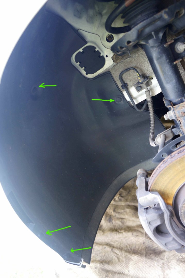

mohl by, prosím, někdo vysvětlit (nebo ukázat fotku), jak se s těmito plastovými "špunty" NEdestruktivně pracuje? Nechci se na to ptát v
servisu, když je i30 ještě v záruce...
Tohle léto jsme se totiž rozhodli naši i30 2019 zespodu nastříkat resistinem. Protože bylo pro důkladnější ochranu proti korozi doporučováno (a je to celkem logický) raděj i odmontovat plastové kryty v oblasti podběhů, pod motorem i na bocích prahů pod dveřmi a nastříkat kovy i pod nimi, začal jsem se pokoušet tyhle plasty rozebírat. Jenže jsem zjistil, že tyhle "špunty" ("hmožděnkošrouby") jdou docela blbě vyndat
Vypadaj, jako kdyby měly nekonečný závit a byly dvoudílný (cosi jako špunt nahoře a cosi jako podložka pod tím). V Mallu jsem zatím žádný typ dle doporučení Mexicana nekupoval, tak nemohu vyzkoušet...
Je v tom nějaký fígl nebo jsem jen slabší na ruce... ?? Vím, že to tu už někdo popisoval, ale ne moc detailně:

přesně jak říkáš je to hmožínkošroub, ale nemá smysl s tím točit - podebrat a zapáčit, tím tu hmoždinku uvolníš a celý hmoždínko šroub vytáhneš, je na to takový nástroj jako malý pajzr co má uprostřed škvírku a jestli nemáš a chceš vytahovat symetricky udělej si očko z drátu, který kolem hlavičky provlíkneš a pak cukneš nahoru
Re: Špunty
Je to dvoudílný. Musíš něčím tenkým podebrat horní část, ona jakoby povyleze a pak to jde celé vyndat. Na podběhu je i pár šroubů

ok, díky za tipy
zkusím to...
Ono jeden z nich jsem už už skoro i vytáhl pouhou rukou, ale když jsem viděl, jak se spolu s tím hrozivě prohýbají ty plasty okolo, trochu jsem se bál, abych něco idiotsky neurval...

Re: Špunty
Za mně je to docela v pohodě. Oddělával jsem všechny 4 podběhy a poničil jen dva "špunty". Origo v
stojí jeden asi 10,-Kč. žádný problém, běžně je mají.
