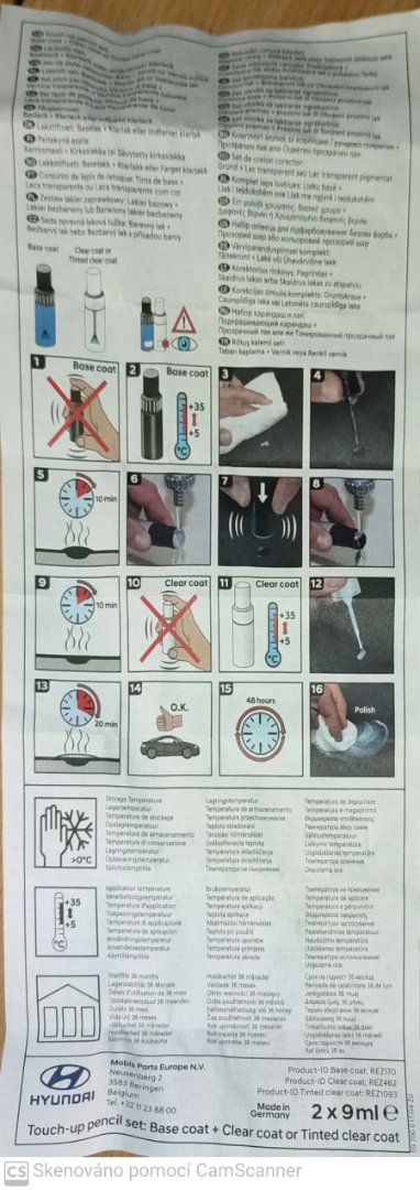

Vyuziji jiz otevrene tema. Mate nekdo origo sadu na opravu a uz jste ji pouzili ? Je k tomu jen obrazkovy navod nic vic. Jsou to dve lahvicky. Jedna s lakem a druha s barvou a na horni strane vicka je jakoby houbicka potazena nejakou umelou tkaninou s viditelnym vzorkem jako uplet. Podle tech obrázku se ma ocistit povrch neklepat s lahvickou, coz mi prijde zvlastni. Ma se pred pouzitim prici vse vzdycky protrepat. Nanest barvu, nechat 10 min co je doba ze je barva uz sucha , navlhcit tu tzv. Houbicku a zamacknout to opravene misto. Tohle moc nechapu a privital bych slovni vysvetleni ne jen obrazek 😁

Řešil jsem to stejné co Ty. taky mě zarazilo, že v návodu je "netřepat".
Zkusil jsem to podle návodu a výsledek byl ten, že všechno zatřené zase slezlo.
https://www.hyundaiclub.net/viewtopic.p ... e&start=30
Takže jsem to použil klasicky, lahvičku protřepal a párátkem opatrně zakápnul.
