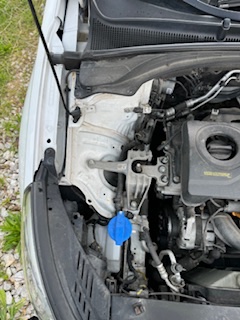

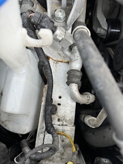

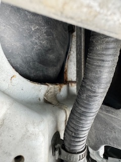

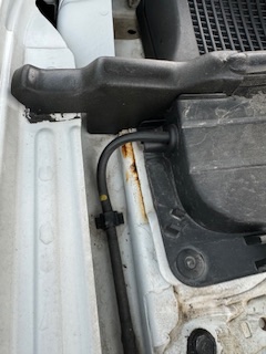

Mám Hyundai i30 kombi PDE 2019 a v prednej časti, hlavne na pravej, sa už dosť rozmáha hrdza. Myslíte, že je to reklamovateľné? Alebo to nemám ani skúšať?

Tak to nevyzerá vôbec pekne. Koľko máš km?

Nemile :( Zkusit to muzes, jen si precti co je zaruka na karoserii ... doslova se tam pise "prorezaveni karoserie", tj. stav kdy je tam skoro dira a ne jen flicky. Proc bys to mohl zkusit je fakt, ze z toho co tam mas bude do 7mi let kdy konci zaruka dira urcite. Tedy pujde spise o posouzeni jestli to budou resit ted nebo pockaji az tam dira skutecne bude, pricemz te po tu dobu tlacit do ofiko prohlidek v autorizaku.

Nemá :hyu: 5 let a Kia 7 let? Rozhodne to nevypadá pěkně a je to velmi smutné, ze to tak brzo začalo rezivet na takových místech. Jeste, ze jsem si tyhle místa strikl voskem.
Už to mas po zaruce, nebo ne.
Příspěvky: 8502
Re: Korózia v prednej časti
tak na prehrdzavenie je snad 12 rokov.
Toto teda vyzera celkom hrozne ale celkom uprimne neviem co by sa s tym dalo robit. To nie je prah alebo blatnik. To je korozia nosnej casti karoserie
ja by som to samozrejme vyreklamovat skusil. Je to daleko napr od nadobky chladiacej kvapaliny a brzdovky, takze protiargument ze to skorodovalo z toho neobstoji

ak to navyreklamuje tak poctivo vyčistiť , odhrdzovač-pasivátor a ošetriť voskom.

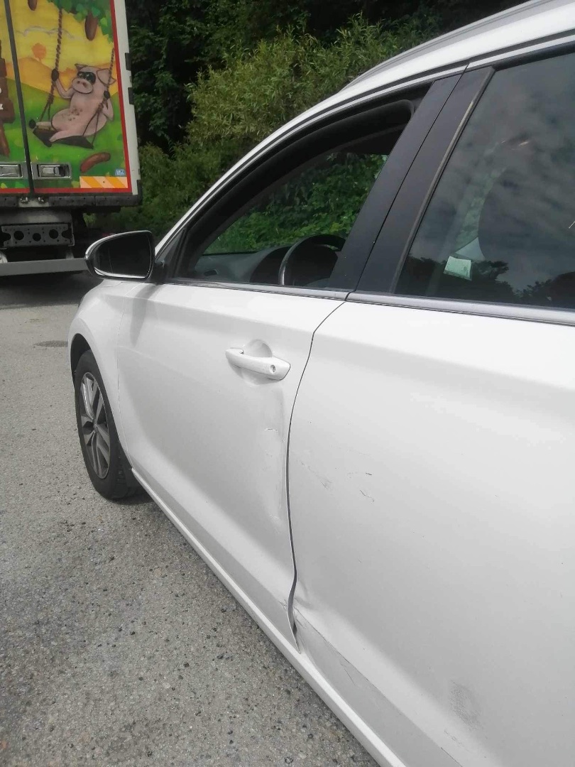

Je to auto po bouracce? Je na mistech, kde to rezne nejak poskozeny lak?

Pred rokom sa o nás oprel kamión, ale to bolo na ľavej strane a v malej rýchlosti (pripájací pruh a on si nás tak trochu nevšimol - mŕtvy uhol) - menené boli obidve ľavé dvere - originál v autorizáku.

Ano, ale tohle není prorezle, ale více méně spis povrchové, proto zmiňují tu 5 lezou záruku.

Ta nehoda na to nemuze mit vliv. Btw kde parkujes? neni treba vedle nejaka fabrika ze ktere se prasi treba i castecky kovu? zkusil si nekdy na aute odstranovac poletave rzi? .. treba se ti to tam vic drzi a nekoroduje auto ale ty ulpene castecky

Polétavá rez na tomhle místě nepřipadá v úvahu. Odlisován byl narezlý materiál, to je vše. Zkusil bych to vyreklamovat a když nic, tak vyčistit, důkladně ošetřit a nalakovat.
