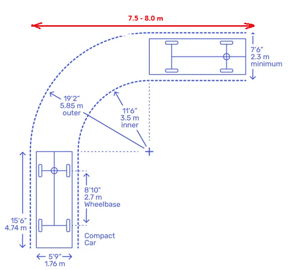

Projektant mi dodal projekt domu s garáží a mě to přišlo dost natěsno. Jal sem se raději praktického testu jak by se mi vjíždělo do garáže. A přišel tvrdý náraz na realitu oproti technickým specifikacím, protože do garáže bych jaksi nenajel. Proto pokud budete řešit něco podobného tak s tím raději počítejte a pečlivě ověřujte.
Často se zmiňujě "Poloměr otáčení aut" bohužel v údajích aut je ve skutečnosti "Průměr otáčení" a tyto čísla se jaksi volně zaměňují :roll: . Běžně je tedy průměr 10-11m (i30 = 10.6m). Z tohoto by se dalo usoudit že na nájezd do pravého úhlu je potřeba 10.6 / 2 = 5.3 metru a tolik místa by mělo stačit "před úzkým vjezdem" aby jím člověk projel. Realita je ovšem spíš 7.5-8.0 metrů ](*,) Proč?
Už jen jednoduchá představa - i30 kombi má délku cca 4.6m, a zbylý metr je zatraceně krátký. Tedy toto číslo prakticky řeší jen natočení předních kol, ale auto má před kolem ještě kapotu a ta od osy kola přidá další metr. Tak jsme na 6.3m. Tipuju že projektant počítal s cca tímto číslem + chlup rezervu. Další 1,5m nejsem schopen přesně vysvětlit a nejspíš jde jen o rozdíl pohledu mezi polohou kol a zadku auta, který opisuje menší kružnici než přední kola. Možná by se dalo pár cm najít, když člověk začne odbočovat dál než by se zdálo nebo pokud člověk počítá že zbytek dotočí až v garáži s tím že bude lízat předním rohem zeď a zadním rohem auta leštit futra od vrat. Jako komfortní považuji mít auto plně srovnané do pravého úhlu již před vraty garáže a to i z důvodu výjezdu, kdy budu vycouvávat na druhou stranu a vytočený předek auta by v garáži vyžadoval cca 1 metr místa od boční zdi,
Výsledkem pokusů jsem došel k závěru, že od nejzaššího kraje cesty kam si člověk může před odbočením nadjet po vrata garáže umístěné kolmo k cestě je potřeba min 7.5 metru a s nějakou tolerancí spíše 8 metrů. A celkový prostor pro najetí popředu do pravého úhlu a následného vycouvání do pravého úhlu na druhou stranu vyžaduje délku cca 15m, tj. pro otočení auta na vjezdu do/z garáže je třeba uvažovat s plochou 15 x 7.5m. Stejné místo prakticky potřebujete ke kolmému parkovaní v garážích bez popojíždění dopředu-dozadu.

obrazek je ilustrativni - ale nejlepsi co jsem nasel, cervene zaznacena vzdalenost pro i30
a druhy vykradeny obrazek znazornujici potrebu mnohem vetsiho mista okolo auta nez jen co zabere trajektorie kol, proto co se usetri dotocenim pri vjezdu az v garazi nasledne chybi pri vytoceni kol pri vycouvani z garaze. Coz se musi kompenzovat dalsim prostorem v garazi. Pokud je potreba minimalizovat misto v garazi musi byt najezd uz dotocen do praveho uhlu coz znamena ze i vyjezd bude zcela resen pred garazi.
