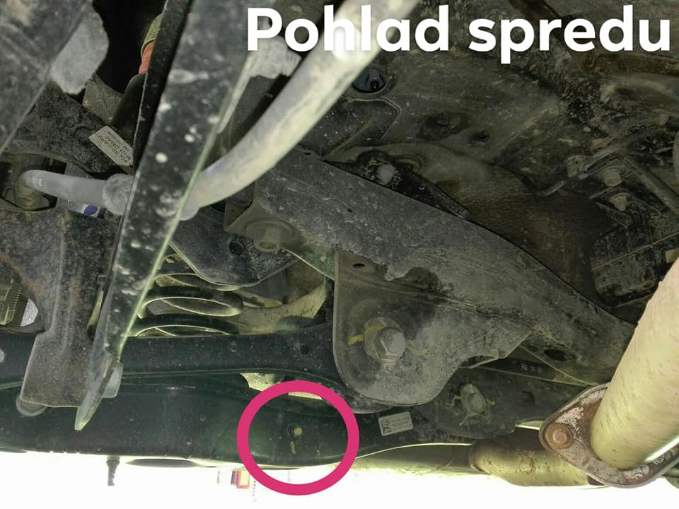

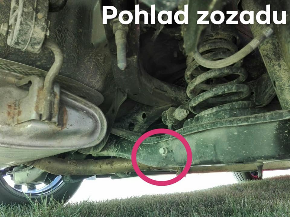

Hyundai i30 kombi 2017. Ak pri velmi pomalej jazde pri prechode nerovnostami, napr. polna cesta, alebo pri vyjazde na obrubnik pocujete kovove narazy od zadnej napravy, tak mate povolene uchytenie tyciek stabilizatora. Oprava v Hyundai servise v KE na pockanie za 5 minut. Je to zavada z vyroby takmer na kazdom hyundai co predali. (Tvrdenie servisaka)
- Pohlad spredu na matku.
- Spredu.jpg (76.77 KiB) Zobrazeno 2420 x
- Pohlad zozadu na skrutku
- Zozadu.jpg (84.96 KiB) Zobrazeno 2420 x

Ahoj, měl jsem stejný problém, po utažení šroubu vše v pořádku.
