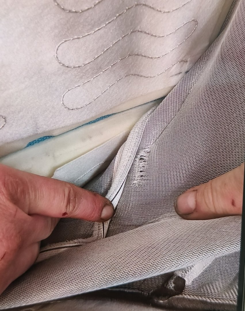

Dnes na garancce reklamovano - bude odeslano do
.. bohuzel sem to nevidel na vlastni oci a tak lustim co vidim z fotky stejne jako ted vy.
Podle vzorku je ta podkladova latka strecova a nejak doslo k naruseni toho materialu, coz ve vysledku zpusobilo lokalni nadbytek latky a ten se projevil tou propadlinou. Pokud to neni zlom odehnuteho polstrovani tak je tam videt mozna nejaky sev co treba vytrhlnul cast tech strecovych vlaken. To by i vysvetlovalo ze se to rozjizdi a zvetsuje postupne jak ten sev tahne resp vytrhava vlakno. Bohuzel to je fakt zrale na vymenu
