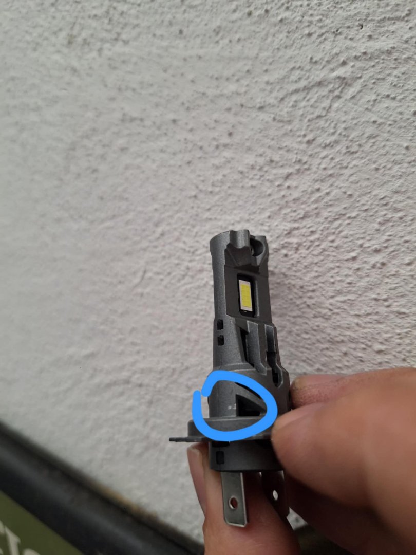

Dobrý den,
na mojí i30 2019 pravidelně praskají žárovky. Denní svícení co 2 měsíce. Potkávačky cca co půlrok.
Už jsem tak zoufalý že jsem na temu koupil ledky.
Ledky denního svícení P21 šli vyměnit v pohodě, ale nevím zdali je to legální tam mít led? Popřípadně je nějaké schůdnější řešení?Obrázek https://www.temu.com/cz/2-jasn%C3%A9-11 ... r7f134mfxs
U potkávacích jsem zvolil tenhle model ale do patice se bohužel o mm nevejde. Máte ledky které tam šly dát bez problému a redukce?
https://www.temu.com/cz/2-ks--h7-led-%C ... &is_back=1
Děkuji.
Jinak s autem vše dobré ale ty světla mě vyloženě drtí...

LED-ky.. tobôž z temu legálne určite nie sú a ani miesta napr. v stretávačkách veľa nie je. Čo sa týka vypaľovania žiaroviek.. nepíšeš, čo si tam montoval, koľko jazdíš. Napr. H7 žiarovky s vyšším svetelným tokom.. na štýl osram night breaker majú podstatne kratšiu životnosť ako bežné Long Life modely... v pohode len 1/4. Takže ak je veľa km, tak v pohode môže byť výmena aj 3x do roka. Ale rovnako KO žiarovky môže mať svedomí problém s dobíjaním.. ak bude vysoké napätie v palubnej sieti Treba tiež skontrolovať.
Svojho času na i30 som menil žiarovky z prvomontáže len v stretávačkách, aj to až po viac ako 100tkm a takmer 4 rokoch. Takže svetlá zle skonštruované nie sú, problém bude niekde inde.. kvalita žiaroviek, stav elektroinštalácie..
