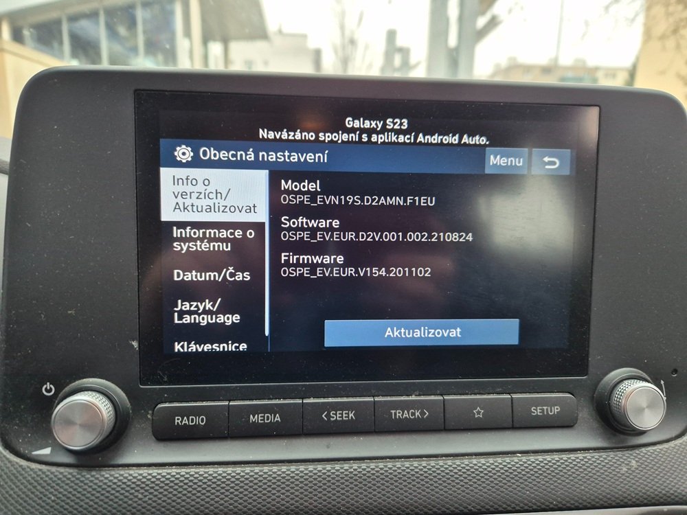

pro zajímavost a budoucí uživatele:
Stejný FW lze stejnym postupem nacpat i do Hyundai Kona Electric 2021:
původní FW
po updatu
