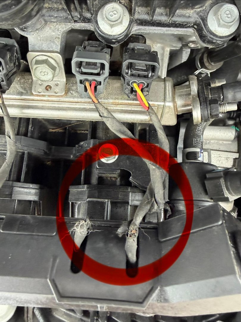

Stala se mi nemilá věc kdy mě bohužel navštívila kuna a překousala vodiče ke vstřiku 4 válce, respektive jeden je total KO a druhý je načatý.
Nejde o to, že bych to neuměl opravit, ale o to, že auto je rok staré a je pochopitelně v záruce a kdyby nedej bože k něčemu došlo, tak se pak nechci dohadovat se servise, že jsem si něco sám opravoval a tohle určitě za to může a mám po záruce.
Tudíž bych se Vás rád zeptal, jaký Vy s tím máte praktické zkušenosti a co mě asi nejvíc zajímá, jestli někdo ví kódové označení svazku a případně jeho cenu. Je možný, že je číslo svazku pod kryty, ale ty jsem zatím nerozdělával.
Pojistku pochopitelně mám a mohl bych to dát na ni, jde jen o to, jestli cena svazku není nižší než "spoluúčast".
Děkuji Vám moc za odpověď.

Já bych zavolal do autorizáku. Třeba v Hradci nebo Pardubicích jsou ve skladových dílech ochotní pánové. Zeptal bych se na cenu a originál kód k dílu.
Mě před čtyřmi lety taky navštívila paní kuna, ale naštěstí okousala jenom izolaci pod kapotou. Pak jsem si v autorizáku nechal namontovat el. plašičku na kuny (3800Kč), a od té doby mám klid.

chtelo by to videt bez te izolacni pasky, ale v tomto pripade bych se nebal ty prekousle vodice spojit, zvladne to i prumerny elektrotechnik ... dej potom vedet co stoji ten kabel, ale myslim ze to bude poradnej ranec

Mně kuna nedávno překousala kabel k Lambda sondě, cena cca 10.000,- :( Motorový prostor byl sice posprejovaný nějakým svinstvem proti kunám ale nepomohlo to. Takže zakoupena co nejlepší plašička a zatim je klid...
