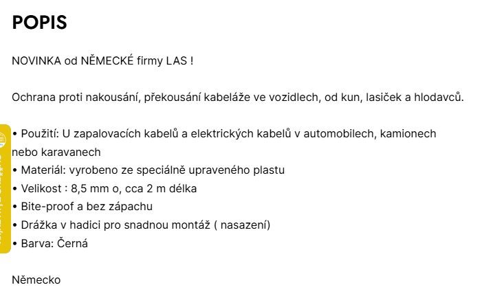

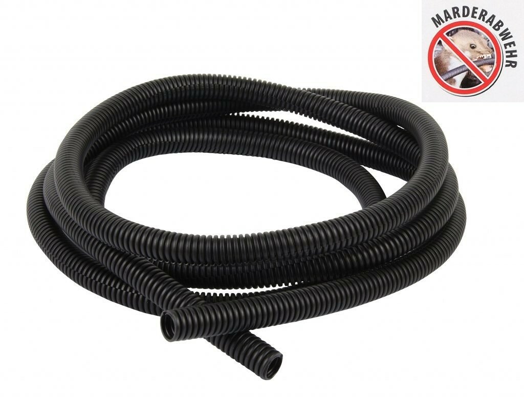

Po prvním ukousání drátů jsem strávil jedno odpoledne tím, že jsem všechny odhalené svazky na motoru nastrkal do speciálních protikuních husích krků.
Od té doby byl i přes zjevně obtiskané packy na krytu motoru klid.
Nemusí se nic rozebírat, husí krk je podélně rozříznutý, takže se jen zakrátí na potřebnou délku a navlékne. Konce krků a napojení jsem obalil nehořlavou elektrotechnickou páskou.
Jinak ta cena za svazek je fakt přestřelená
Tuším, že to jsou tyhle krky níže, koupil jsem několik průměrů (tři) podle toho, kam jsem jsem je montoval. Cenově to stálo dohromady asi 800,- + jedno odpoledne práce.

Re: 1.5DPI Svazek ke vstřikovačům
skvelej tip
mozna by mohl fungovat i normal husi krk .. kuna ho mozna prokousne ale neco zapruzi tak ta skoda nebude urcite takova a cim vic rozkouse krk tim vic ji to bude s*at ptze ji bude ten plast rezat
Část husích krků u které jsem neměl tak velký průměr jsem použil z vraku třicet let starého Mondea, tam ještě do plastů nikdo nemíchal sóju
Fungovali stejně, jen už vlivem věku byli tvrdší a hůř se s nimi dělalo.
Kuna nekousala ani ty speciální, ani ty z vraku.
Jak je to u nových běžných krků, jestli je v nich zamíchaná biosložka nevím, vzhledem k tomu, že cena "speciálních" nebyla nijak závratná, tak jsem to nechtěl riskovat
Jo a kromě kabelů jim chutnali i hadičky k ostřikovačům, ty mi ukousala taky](./images/smilies/eusa_wall.gif)
