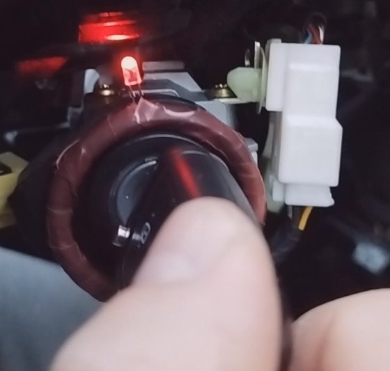

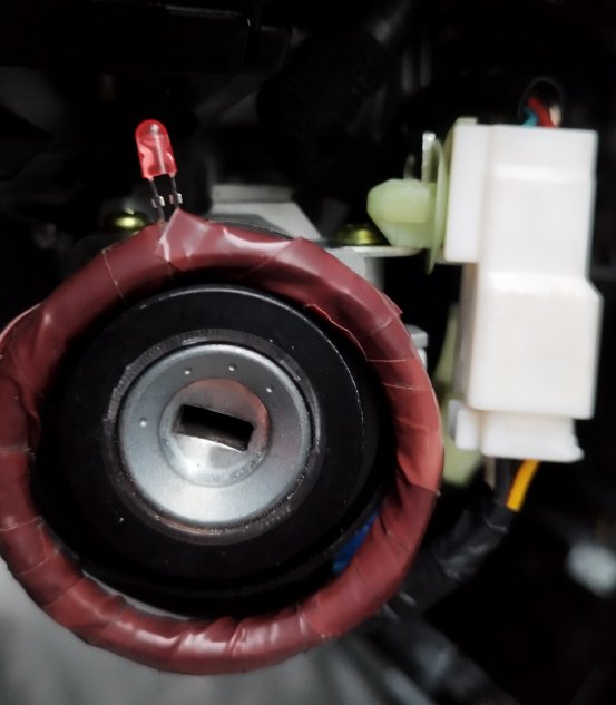

Mám podobný problém. Auto nejde nastartovat ani jedním ze 2 klíčů, svítí žlutá kontrolka auta s klíčem.
Když spustím diagnostiku, nemůžu načíst data z jednotky imobilizéru.
Zkontrolovány všechny pojistky v motorovém prostoru i u řidiče pod volantem vlevo, vše OK.

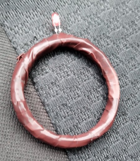

Vyrobil jsem si tester čtecí cívky (25závitů drátu a LED).
Po zapnutí zapalování LED blikne. Předpokládám, že cívka funguje, jen není komunikace s řídicí jednotkou.
Jednotka imobilizéru je integrovaná do řídící jednotky, nebo je to samostatná krabička? Kde se nachází?
Kam vedou vodiče od toho konektoru ze čtecí cívky na spínací skřínce?
Tipuju to na poškozené komunikační vodiče mezi jednotkou imobilizéru a řídicí jednotkou.
Potřeboval bych sehnat schéma zapojení a info jak a kam vedou kabelové svazky.
Poradíte nějakou fungující dokumentaci pro i30 r.v.2018?
Měli jste někdo něco podobného? Jak jste to vyřešili?
Děkuji
Hyundai i30 kombi (PDE), r.v.2018, 1.4T-GDI 103kW (G4LD), najeto 148.000km

nemyslim ze bude jednotka imobilizeru dratovana nekde pres motor, tim bych nejspis vyloucil i moznost ze je vadna kabelaz, a kdyz bude vadna jednotka tak at uz si ji dotahnes z vrakace nebo obj. novou tak ji bude potreba nejspis nakodovat s klicem coz doma nejspis nezvladnes a pojedes s tim do servisu :| takze bych to asi zvazil nechat na servis cele. Mam s chybama startovani oktavku, uz sem s tim zabil mraky casu, koupil novy draty i jednotku a hazi to sporadicky chyby dal - jestli by to vyresil servis to nevim, ale aspon bych nestravil cas a nevymenil veci kteryma to nakonec asi neni (u skoda dilu to jsou radove stokoruny, kdezto u hyu budou spis litat tisice) - to jen tak jestli neni lepsi premyslet nad efektivitou snah oprav elektroniky kde to nejspis doma v garazi bez pomoci servisu stejne nedotahnes.
