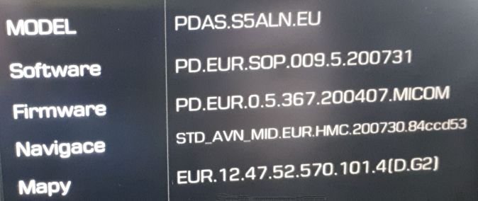

Aktualizace 8" Navi
Re: Aktualizace 8" Navi

Tak už mám taky zaktulalizováno díky R2-db269.cz za odkazy pro stažení. Jen mě udivuje že jsem byl v sobotu na garančce a tam mi řekli že nové mapy ještě nejsou a tady už jsou od prosince. Opravdu je Hyundai nemá a nebo odkud jsou tyto? Vždyť pri dnešní dobe internetu když vydají aktualizece ihned by je mohli aktualizovat, proč s tím dělají takové obštrukce? Mám od TomToma navigaci a ta se aktualizuje každý týden a nebyla zase tak drahá
Tato navigace co davaji do aut je asi 100let za opicema. Ještě že si to může člověk takhle zaukailizovat. Ještě jednou díky R2-db269.cz...

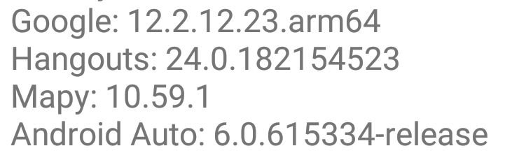

Ahoj, o víkendu jsem se poprvé od nové aktualizace chtěl nechat navigovat přes Android Auto. Vše se spustilo a fungovalo. Mapa se zobrazovala, ale nezobrazovala se na ní plánovaná trasa. Prostě byla to jen mapa která se posouvala a ukazovala kde jsem. Pokud pustím Android Auto bez připojení k autu, tak na telefonu se trasa zobrazuje. Mám vše (SW v autě i android auto v tel) aktualizované na poslední verze.
Nevíte prosím čím to je ?
Jen ještě doplním, že před aktualizací SW v autě (minulé verzi) se to zobrazovalo správně
Ahoj, tady bych to viděl spíš na chybu instalace AA. Tedy zkusil bych odinstalovat AA a nainstalovat ho znovu. U systému v autě bych chybu nehledal, ten v podstatě slouží jen jako "hloupé" zobrazovadlo dat z mobilu a pokud by byla chyba tam, tak by se ti to nezobrazovalo vůbec nebo s chybama, ale určitě ne jen že by chyběla naplánovaná trasa. Je zajímavé, že mám obě věci ve stejné verzi jako ty a s tímto jsem se ještě nesetkal (jezdím na Waze cca každý druhý den).

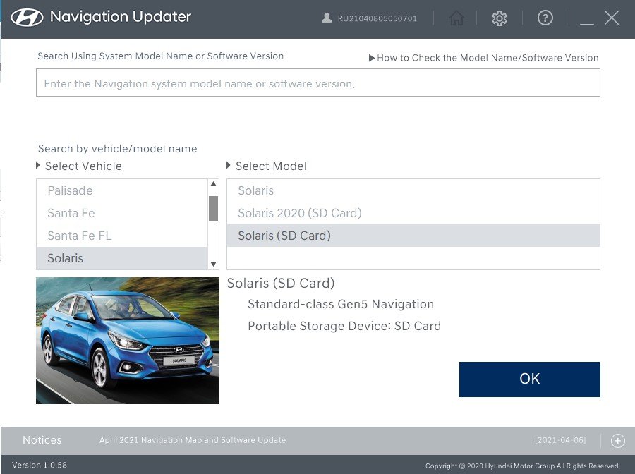

V Rusku sa i30 predava pod nazvom Solaris. Treba si vybrat region "Rusko" a model Solaris. Staci kliknut na "OK" vsetko sa stiahne do adresara, ktory nasledne sa prenesie na SD kartu. (Vsetko soft urobi sam)
Rozdiel oproti predoslym aktualizaciam je v tom, ze aj mapy, aj aktualizacia je spolu. Netreba instalovat a nasledne kopirovat mapy, ako bolo v predoslych aktualizaciach.
Ak nechces, aby ti v nastaveniach svietilo, ze mapy su "RUS" staci pred vlozenim karty do auta zmenit v suboroch \Data\Nation\EUR\STD\Map\ "MAPMODULE.bin" a "SDMODULE.bin" cez textovy editor info z RUS na EUR . To je vsetko.
Díky za info. Soubory mám připravené a tak to zkusím zítra nakopírovat na SD kartu.
honzo píše: 10 dub 2021, 22:28 V Rusku sa i30 predava pod nazvom Solaris. Treba si vybrat region "Rusko" a model Solaris. Staci kliknut na "OK" vsetko sa stiahne do adresara, ktory nasledne sa prenesie na SD kartu. (Vsetko soft urobi sam)
solaris je accent... i30 sa tam aktualne predava jedine Nko..
