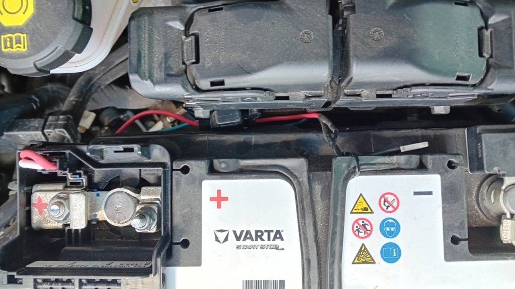

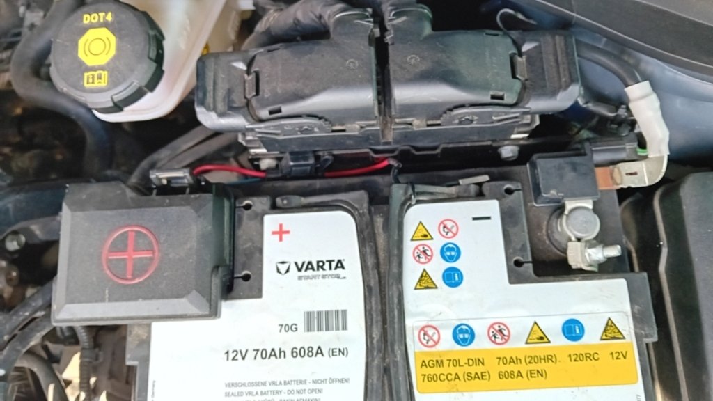

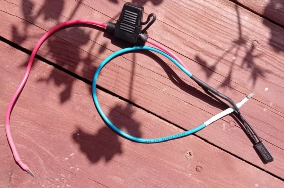

Ahojte,
na chvíľku sa vrátim k téme xxx krát riešenú.
Na odstavenie ISG a S.S. väčšina rieši odpojením konektora, pripadne odpojením poistky. Mne veľmi vadilo to vysokej napätie 14,8-14,9 V. Toto nastavalo hlavne po naštartovaní keď bolo studene auto, potom pri brzdení... Keď bolo auto prehriate napr. cesta po diaľnici cez leto, tak napätia bolo niekedy pod 13V čo mi až tak nevadilo, ale U>14,3 som v týchto podmienkach nikdy nespozoroval. To vysoké napätie v chladnom počasí som vyriešil pomerne jednoducho. Odpojil som poistku a namiesto nej som si poskladal obvod obsahujúci termostat + poistku. Termostat typ "NO" je rozopnutý keď je teplota v blízkosti batérie nižšia ako 30°C.- ISG je nefunkčné, nakoľko je obvod prerušený rozopnutým termostatom. Keď je teplota vyššia ako 30°C, tak obvod je spojený a ISG funguje. Kúpil som si aj 40°C termostat, možno ho časom vymením. Možno pre niekoho hlúposť, ale mne to vyhovuj takto a niekoho tým možno inšpirujem. V prílohe prikladám foto. caute
- foto3.jpg (94.52 KiB) Zobrazeno 2193 x
- foto2.jpg (110.08 KiB) Zobrazeno 2193 x
- foto1.jpg (105.01 KiB) Zobrazeno 2193 x

Zajímavé řešení. Jsi teda koumák.
