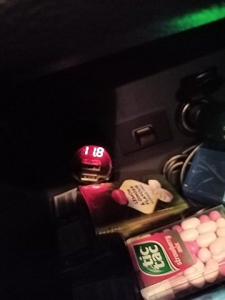

Dnes ráno před startem... Teplota 3 stupně, bonbónů si nevšímejte

Máš ten čínsky indikátor napätia aj skalibrovaný? ....mám podobnú hračku, používam bežne, ale viem že napr. premeriava o nejakých 0,3 V..

tiez si nemyslim, ze tie hracky z Alika meraju presne.
Navyse je to predsa len uz dost daleko od baterky a je v tom momente uz zapnutych celkom dost spotrebicov
napatie treba merat na bateriii
Re: Nabijanie baterie
Kupodivu měří přesně... A to, co mám na tom bazmeku mám i na baterii... tzn., že ty úniky nebudou tak vysoké. Samozřejmě jsem nastartoval a altik dával jen 12,9V. Teprve po zapnutí světel začal mastit 14,3V. Blbé je to, že vlastně nikde nemohu sehnat relevantní info, jak ta baterie funguje. Všude píšou stejné info jako u klasických. Nicméně v jednom servisu ( ne v hyundai) mi bylo sděleno, že tyto baterie pracují krapet jinak...
