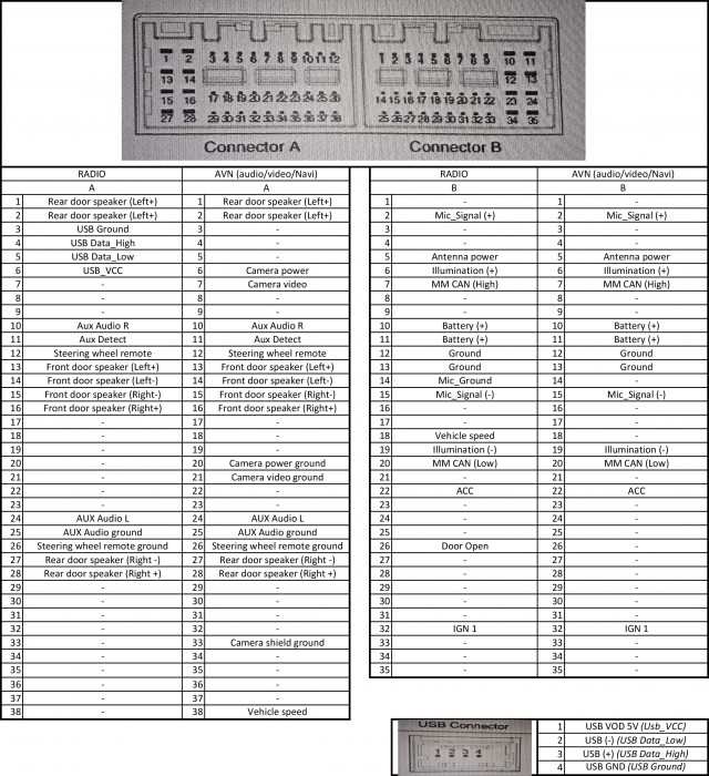

Mate niekto schema konektoru pre 5” farebne radio s cuvacou kamerou?
Potreboval by som vediet na ktore piny je zapojena cuvacia kamera.
Nasiel som len schema na radio BezNavi/Navi.
Ta bez navi nema uvedene kde je pripojena kamera.

Re: elektro schema
mám doma rozpracovaný kábel na android rádio a je tam zapojený cinch pre video výstup myslím, že to sedelo podľa toho PDF čo som sem dal ale podľa popisu je tam usb kuknem to doma a napíšem
A dakujem za schemu lebo som hladal kde je can bus

Re: elektro schema
Kamera
konektor A
pin 7 kamera signál
pin 21 kamera zem
konektor A
pin 7 kamera signál
pin 21 kamera zem
smartmanik
- Příspěvky: 83
- Registrován: 25 úno 2018, 09:50
Re: elektro schema
ešte bude treba napájať kameru
napája sa 5,6V na pinoch:
20 - 6,5V +
32 - GND
20 - 6,5V +
32 - GND

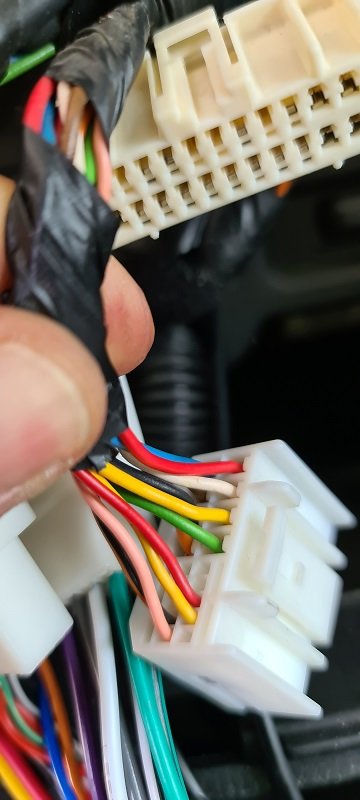

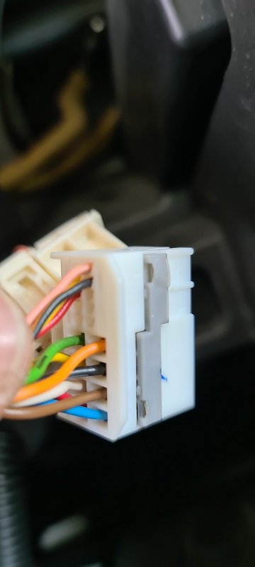

nahodou schemu na tento konektor radia nemate niekto?
- 20200501_133647.jpg (75.79 KiB) Zobrazeno 7163 x
- 20200501_133639.jpg (52.31 KiB) Zobrazeno 7163 x

Re: elektro schema
len pre info, návod na rozchodenie origo cúvacej kamery na neorigo android rádiu
odvolávam sa na konektor popísaný vyššie z verzie pre rádio označené ako AVN (pravý stĺpec)
riešia sa tieto veci:
1. napájanie kamery
origo kamera je napájaná z origo rádia napätím 6,5V. treba teda zohnať DC-DC stepdown zdroj, nastaviteľný napr MT3608, LM2569 skrátka niečo s potenciometrom. Tento treba napojiť na 12V a pomocou multimetra na potenciometri nastaviť výstup +6,5V. v aute sa ako "zdroj" pre tento stepdown modul dá použiť napr výstup rádia pre zosilovať (býva to modrý kábel označený AMP) a zem je zem. Výstup tohto modulu kde máme 6,5V treba pripojiť na konektor A pin 32 kde ide +6,5V a pin 20 kde príde zem. Týmto máme po zapnutí rádia napájanú kameru
2. signál s kamery
video signál s kamery je na konektore A pin 7 - signál plus a pin 21 signál mínus - toto dať ja cinch a cinch pripojiť do rádia na konektor označovaný ako CAN IN
3. signál spiatočky
signál spiatočky je na konektore A pin 25. tento treba doviesť tam kde má rádio príslušne označený kábel (reverse in)
4. chýbajúce piny v konektore pre android rádio
Ak v dodanom konektore nie sú osadené popísané piny treba trochu tvorivosť a použiť niečo iné alebo nepoužívané piny, alebo další konektor na ali hladať treba Kia K3 radio connector. pin samotný sa dá vybrať pomocou kancelárskej spinky a trpelivosti.
týmto spôsobom sa to dá všetko "vybaviť na strane neorigo konektoru pre android rádio bez zásahu do originálnej kabeláže.
hotovo malo by to ísť, týmto spôsobom je to úspešne rozbehnuté na min 2 autorádiách o ktorých viem (jedno je moje)
1. napájanie kamery
2. signál s kamery
3. signál spiatočky
