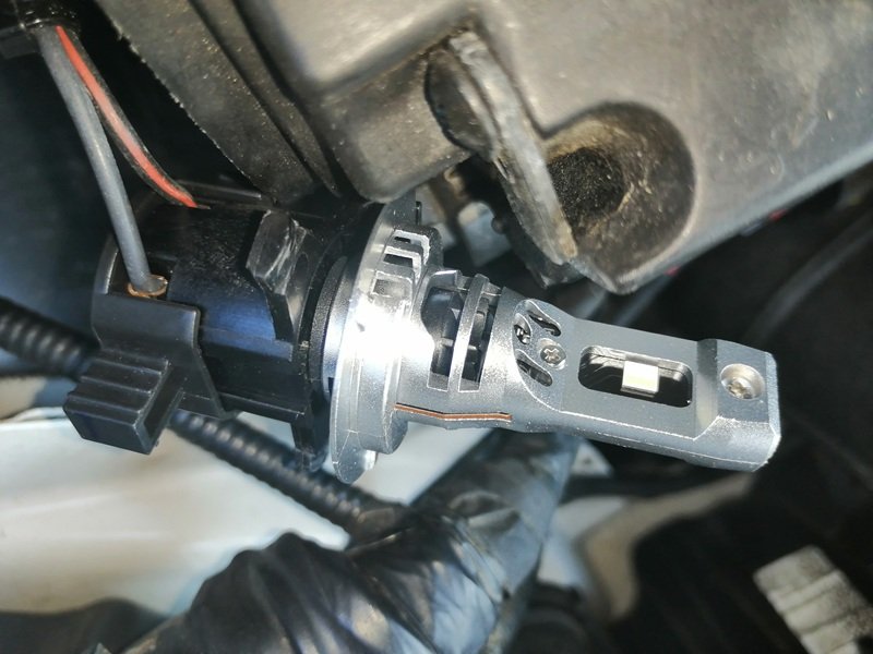

Dland_OWN_Y1_4300K_LED (Samsung_CSP_F27_LED, 12V, H1+H11, 32W!!, 6400lm) -3.jpg
Dland_OWN_Y1_4300K_LED (Samsung_CSP_F27_LED, 12V, H1+H11, 32W!!, 6400lm) -3.jpg (54.49 KiB) Zobrazeno 14194 x
Dland_OWN_Y1_4300K_LED (Samsung_CSP_F27_LED, 12V, H1+H11, 32W!!, 6400lm) -2.jpg
Dland_OWN_Y1_4300K_LED (Samsung_CSP_F27_LED, 12V, H1+H11, 32W!!, 6400lm) -2.jpg (48.39 KiB) Zobrazeno 14194 x
Dland_OWN_Y1_4300K_LED (Samsung_CSP_F27_LED, 12V, H1+H11, 32W!!, 6400lm) -1.jpg
Dland_OWN_Y1_4300K_LED (Samsung_CSP_F27_LED, 12V, H1+H11, 32W!!, 6400lm) -1.jpg (47.63 KiB) Zobrazeno 14194 x
