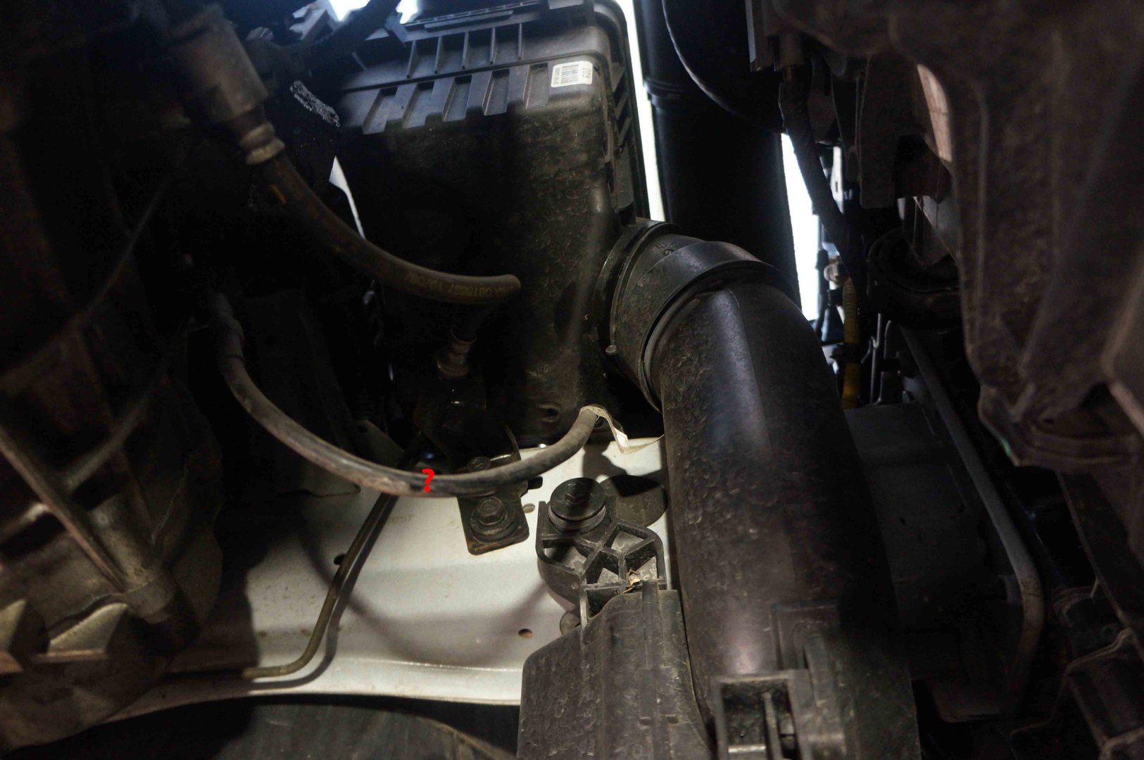

Jinak u autorizovanýho servisu jsem si ověřil, že naše atmosféra fakt žádnej air flow sensor mít nemá. I když teda zpoza OEM airboxu (viděno jen zespoda po odmontování podmotorovýho krytu) nějakej kabel přeci jen vede, ale to asi není k air flow sensoru... Takže by fakt asi výměně OEM sání za to od Afe nemělo nic elektrickýho bránit.
