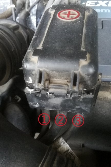

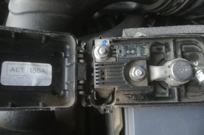

{Kdyby totiž bylo napětí v palubní síti přímo a na tvrdo spojeno s akumulátorem} ... Neviem ako máš ty ale JA mám na tvrdo prepojené ! 1. alternátor ,2. štartér ,akumulátor a 3. hlavný poistkový box . Dám foto aby neboli pochybnosti .
IMG_20210520_193705 – kópia.jpg (60.31 KiB) Zobrazeno 2094 x
IMG_20210520_193543 – kópia – kópia.jpg (63.74 KiB) Zobrazeno 2094 x
Naviac kábel na alternátor ma 150A poistku .Veľmi dobre viem ako a kedy "inteligentné " nabíjanie dobýja a kedy len udržiava napätie na cca 12,6V . Preto som si to vyradil z činnosti . Aj keby si zapol ohrev všetkých sedačiek tak ti to nebude dobíjať nad 14V .U mňa jedine prepnutie svetiel z Auto na stretávacie ako čítam tak aj u iných na fóre . Dnes po krátkej jazde voľnobeh napätie na akumulátore 14,36V napätie v palubnej zásuvke 14,32V takže rozdiel tam je :wink: . Skúsim naspäť aktivovať int. nabíjanie aké rozdiely budú počas jazdy .Ale opačným hodnotám nedávam nádej .Ešte čínsky voltmeter a teplomer ukazoval 14,7V tak je potreba používať hodnoty ako približné.
