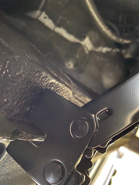

Tam kde to predpokladali v Nošoviciach.... len si treba urobiť z gumeného puku podložku... do puku treba vypíliť drážku na plechový falc ktorý je na prahu v mieste zdvihnutia....

Kúpil si si hever vhodný na traktor alebo SUV.... príručka inú možnosť ako som písal nepripúšťa.... ako to robia v servisoch netuším...

proč z puku ? Chápu, že se hever umistňuje tam, kde výrobce stanovil, ale nač puk ? Aby jsi chránil barvu na podběhu ?

Originál nožnicový hever v príslušenstve má oporu urobenú s drážkou na falc prahu.... takže v označenom mieste podpretia je originál hever opretý pred falcom a za falcom.... pričom o samotný falc sa neopiera.... puk zabezpečí rozloženie zaťaženia a minimalizáciu zaťaženia samotného falcu.. keď použiješ bežný hever, tak ho oprieš len o samotný falc.... možno sa to ťažko chápe... vytiahni originál hever a pozri na prah... pochopíš....

kolomaz: Klidně můžeš použít i jiný materiál, nemusí to být puk. Jde jen o to, že bez použití dodatečné "opěrné plochy s drážkou" hrozí poškození prahu.

OK díky za vysvětlení. Vyzkouším a dám info.dibarbora píše: 14 úno 2021, 20:50 Originál nožnicový hever v príslušenstve má oporu urobenú s drážkou na falc prahu.... takže v označenom mieste podpretia je originál hever opretý pred falcom a za falcom.... pričom o samotný falc sa neopiera.... puk zabezpečí rozloženie zaťaženia a minimalizáciu zaťaženia samotného falcu.. keď použiješ bežný hever, tak ho oprieš len o samotný falc.... možno sa to ťažko chápe... vytiahni originál hever a pozri na prah... pochopíš....

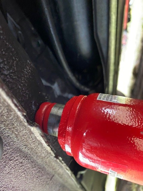

Tak skutečně hever Lidl se pod falc nevejde.
Hyundai hever se skutečně opírá ne o falc, ale o zadní prah auta. Hever Lidl narvu dozadu, ale ve předu se skutečně nevejdu

Kluci pro ty blbe vzadu
Cerveny hever. Muzu to dat na misto kde se dava original hever nebo az jakoby za ty drazky, jakoby hned za ne?
