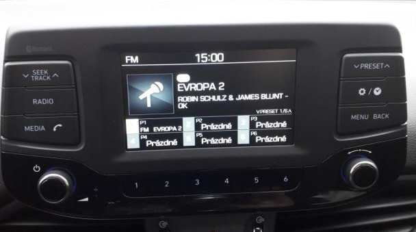

Ak mas toto radio = maly displej, tak tam nejde Android auto atd...
Na vsetkych ostatnych - vacsich od tohto by to malo ist.
Je dolezite spomenut, ze chalani mali problem so spojenim ked mali malo kvalitny usb kabel. Je to tu na fore.
Ak posles/najdes na nete fotku tvojho radia, tak Ti hned budeme vediet povedat. Samozrejme Ti to bude vediet povedat aj predajca ak mu zavolas. Prve dva stupne vybavy v SR nemaju ten vacsi displej (Classic, Comfort). Vyssie stupne to maju (Family, Style).

Ano toto mám.
Nic se neděje :-) člověk nemůže mít v životě vše. :lol:
