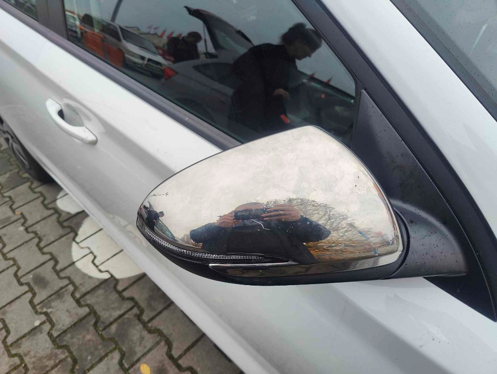

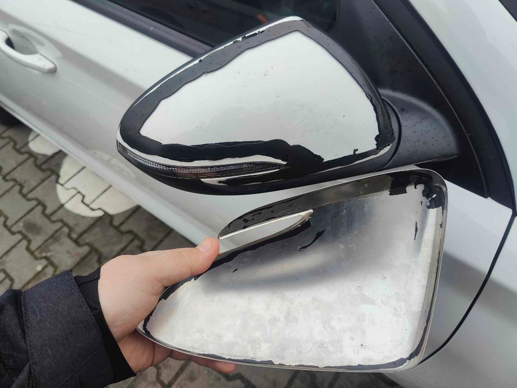

Je to cca rok od doby co jsem vlastníkem I30ky viz. podpis. V rámci koupě auta jsem si nechal u dealera v Trutnově na nové auto nainstalovat originální nerezové kryty zrcátek tak aby bylo auto nachystáno při předání. Po roce a kousek cca měsíc po první garančce u jiného dielara jsem si všiml že se mi kryty u obou zrcátek odlepují. To došlo až do fáze kde oba kryty držely na cca 1cm tak jsem je včera sundal dolů. Je vidět že na zrcátkách lepidlo drží jako čert ale na krytech vůbec jak je nerez hladká. Jet do Trutnova na reklamaci se mi nechce a otázka zní jak to lepidlo ze zrcátek sundat?? Vypadá to jak černý tvrdý silikon a je to podmaznutý nějakým aktivátorem a drží to na zrcátkách jako čert. Nějaká rada jak to lepidlo že zrcátek sundat? Jediné co mě nepadá je mechanicky zdrsnit nějakou bruskou ty nerezové kryty zrcátek zevnitř a přilepit to na stávající lepidlo na zrcátkách např. Mamutem..nebo je to blbost?? Podle mě se s tím s servisu nebudou zdržovat a přilepí to něčím podobným hned bez zdrsnění povrchu uvnitř krytů a upadne mi to za chvíli zas.. Co by jste radili? Díky

Asi bych to řešil jak píšeš znovu nalepením. Jen bych to zkusil zdrsnit jen jemným smirkem a odmastit obě strany.

Především bych se aspoň telefonicky doptal, jakým konkrétním lepidlem to lepili, aby bylo jasné, čím to sundat a nepoškodit tělo zrcátek. Nic bych nezdrsňoval a lepil bych to mamutem. Ještě se mi nestalo, aby lepidlo typu mamut nedrželo - je elastické a unese fůru kilo.

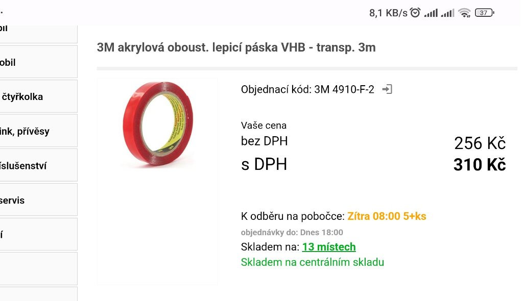

Za mě bych ostrou planžetou seřízl tenhle lepící tmel,bez poškození to nebude,je vidět,že je tam natřený i nějaký aktivátor. Odmastit a lepil bych to průhlednou 3M páskou. Nerez dekl samo sebou zbavit toho černého zbytku.
