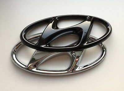

To tmavý logo sem viděl na Ebay, stálo asi 500,-

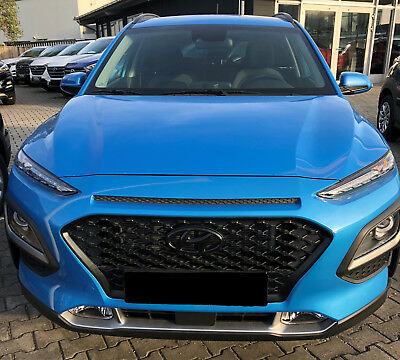

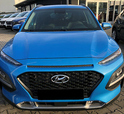

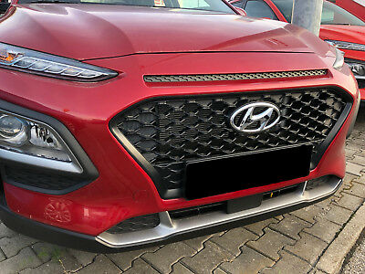

Už sem to našel, jednu dobu sem o tom taky přemýšlel, ale odradilo mě, že sem nevěděl jak ho sundat a nepoškodit.
https://www.ebay.com/itm/Hyundai-Kona-F ... Swm5xcLRxK
Dole na stránce jsou i odkazy na i30 a Tucsona, asi jiný rozměry.

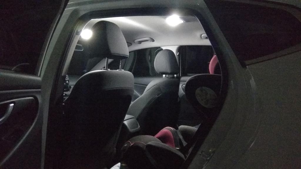

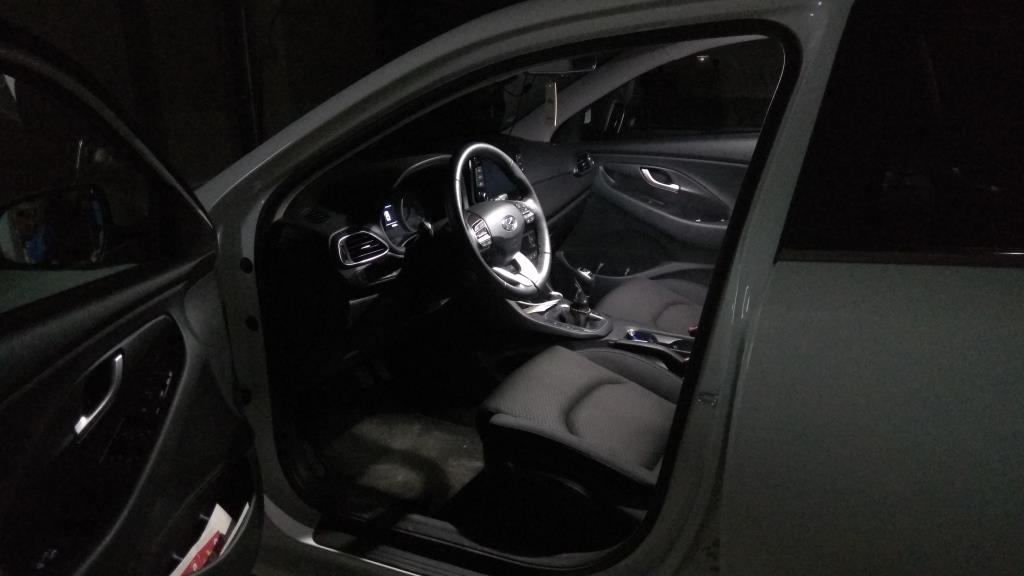

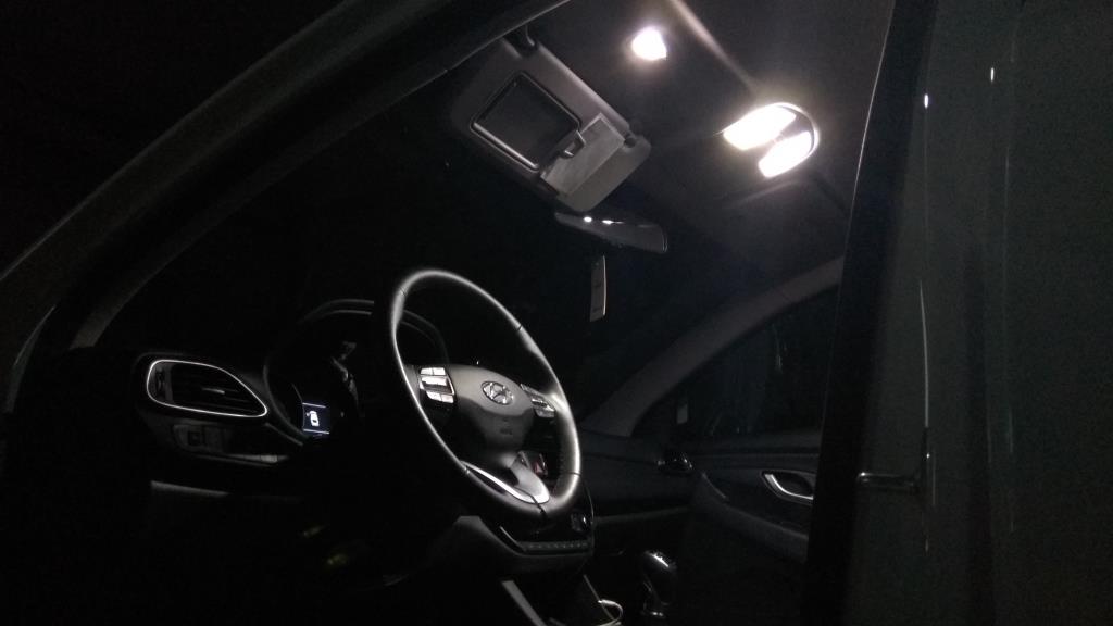

Dnes malý upgrade:
- přední stropní osvětlení
https://www.aliexpress.com/item/3295372 ... 4c4dOC1fGA
- zadní stropní osvětlení (41mm)
https://www.aliexpress.com/item/3302312 ... 4c4dCesdhZ
- lampičky nad předními stínítky (32mm)
https://www.aliexpress.com/item/3287992 ... 4c4d0CtZIx

Stringo: tie lampičky nad tienidlami nie sú lepené na tapacírung?
na svojej i20 som robil rovnakú zmenu osvetlenia a ostali mi len tieto 2 lampičky nevymenené lebo keď som ich chcel vylúpnuť tvárili sa akoby boli prilepené k tapacírungu a trhať som to nechcel
inak krásna zmena
nechápem prečo stále dávajú tie predpotopné žtlé žiarovičky do interiérov keď dnes led moduly stoja babku nadizajnujú krásny interiér a zabijú ho žiarovkami

Taky to nechápu, výroba je levnější, menší spotřeba, lepší svítivosti a hlavně to dodává autu šmrnc. Jednou jsem četl jeden článek ohledně hlavních světel na autech. Bylo tam psáno, že výrobci aut mají s výrobci žárovek pakty a že mají neoficiální dohody o odběrech těchto žárovek (samozřejmě v tom bude asi mít vliv i kamarádíčkování se apod.) a že proto dnes nejsou na většině aut třeba zadní Full LED světla, byť výrobou je to méně nákladné. Některé automobilky to nenabízejí vůbec, některé mají poloLED světla a některé mají v nabídce FullLED za vysoké příplatky. Přední světla jsou věcí techniky, tam se jedná zatím hlavně o zaplacení vývoje LED metrix světel, protože Low LED světla nejsou moc dobré. Xenon pomalu odchází a už se vyvýjí ve velkém LaserLED moduly, ale i tady jsou v převaze stále vláknové žárovky. Takže asi na tom něco bude, protože všechno hraje ve prospěch LED technologii a stejně se to do aut standardně nedostane.
Lampičky pod těmi stínítky u mě nejsou nalepené, mají normálně zobáčky a tapec jen drží pod tím okrajem lampičky. Vezmeš kuchyňský nůž a podebereš ho z té kratší strany kde je přepínač a vycvakneš z tapecu. Jinak jestli a jak přesně to vycvaknout je v manuálu na konci u přehledu žárovek, tak do toho koukni, ale i20 to určitě bude mít stejné.
Na obrázku je to v červeném rámečku, pozor na lampičky interiéru vpředu (zelený rámeček). Tak jak je to nakreslené je to podle mě špatně. V tom vnějším místě kde se to má vycvakávat je zobáček, který podle mě ulomíte, já to po celkem velké síle a strachu o ulomení té krytky vycvakl na té vnitřní straně blíž ke schránce na brýle, tam jsou pacičky na kolíbku a šlo to ven, potom je vidět ten zobáček, který se má podle manuálu vycvaknout, ale jak říkám, podle mě kdybych to opravdu rval v tom nakresleném místě, tak ho ulomím...

dík za info k tým stredovým stropným lmpičkým- tiež som ich vycvakával z vnútornej hrany zo stredu- t.j. hneď vedľa kolísky- išlo to bez problémov a obavy že niečo ulomím. v tom návode je to nakreslené fakt nanič.
