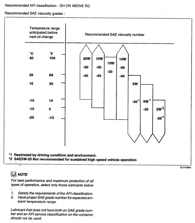

Co se týče toho rozpouštění bordelu/karbonových usazenin syntetikou, o tom jsem na stránce o olejích četl, že se jedná o mazivářský mýtus. Sám ale nevím, k jakému názoru se přiklonit. Ohledně specifikace, z manuálu jsem vyčetl ještě doporučená API klasifikace - SH, nebo vyšší SG. Takhle vypadá list v manuálu, jež uvádí správný výběr oleje. Je v angličtině, ale dá se pochopit.

Takže se zdá, že je nadlidský úkol sehnat olej s api SH, či SG a to především z důvodu jejich stáří. Trhu vládnou oleje s klasifikací SL - (Pro všechny současné motory i starší motory. Kategorie zavedena roku 2001.) a k mání jsou i SJ, SM, či SN.
Pro api SH platí, že se jedná výhradně o syntetické, či polosyntetické oleje, to mi ale stále neříká, jestli tam šoupnout polo, či plnou syntetiku a jsem na vážkách. Dále nevím, jestli mohu vzhledem k obtížnosti sehnat olej s API SH, nahradit olejem s jiným API, například olejem s api SL.
