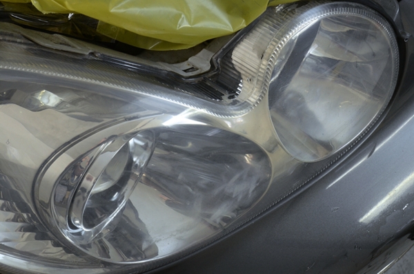

Předchozí majitel mého auta se snažil světla přeleštit pravděpodobně beranem s nějakou leštěnkou na lak. Výsledkem bylo, že povrch nejen přehřál, ale až spálil .Proto místy zbělal a zmatněl v celé své hloubce. Tyto nejvíce zničená místa nebylo samozřejmě možné renovovat do čirosti, ale většina leštěním zapečených matných míst šlo zabrousit a zaleštit. Inspiroval jsem se tady, tak jsem se svůj problém se světly rozhodl řešit sadou na renovaci světel carex. Bydlím kousek od sídla carexu, chtěl jsem si sadu vyzvednout osobně. Bylo mi ale nabídnuto, že mi zničený povrch zrenovují ve svém autokosmetickém centru. Byl jsem u toho, výsledek přikládám. Udělejte si názor sami, já jsem maximálně spokojen!

rovno tuto temu mozme premenovat na reklama Carex. Aj na inych forach sa s pouzivatelmi ktory nekonecne obhajuju carex roztrhlo vrece. Ale treba im uznat ze sa snazia uputat pozornost. Zaujmalo by ma ci sa im to vobec nepredava alebo su taky nenasitny ked to preferuju na kazdom fore ktore ma aspon trosku docinenia s autami.

Jak se dívám, na jiných cz fórech se s příspěvky se zkušenostmi se sadou carex roztrhl pytel už před cca třemi roky, stejně tak s 3M (na ně tady je taky "reklama"), TurtleWax aj. Hold jsou asi všichni podplacení jako já :-)) Sorry, že jsem obtěžoval se svou zkušeností, resp. omlouvám se, že jsem nezvolil místo carexu jiného výrobce sady, aby to nebyla reklama...???!!! ](*,)
