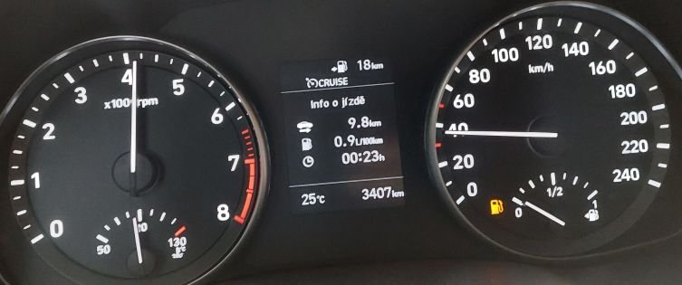

Taky to mohla být pet flaška pod brzdou, fuj hrozná představa.
Jinak ten můj malolitrážní turbo motůrek moc nebrzdí a tak pokud to provoz dovolí je potřeba zařadit to nejnižší co jde.
Např toto je devíti km sjezd na jedničku :

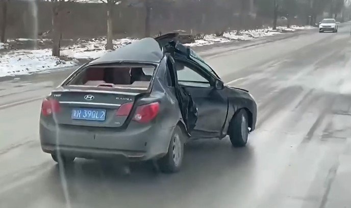

To sa pozna kvalitne auto. Odtahovku netreba, do servisu to borec vzal po ose (pocitam asi aj s tchyni na sedadle spolujazdca -D
https://tv.idnes.cz/zahranicni/cina-rid ... nestv_anka
