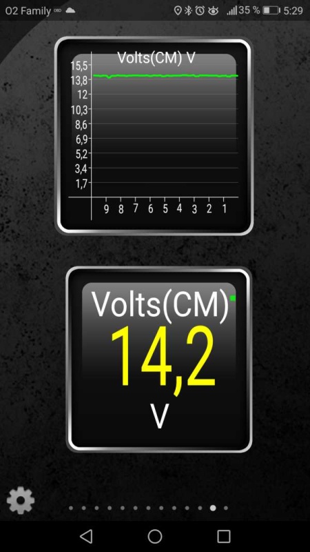

Po rozpojení konektoru na procesoru baterie se to po každém startu postupně srovná a pak to vypadá takhle celou dobu jízdy.
Systém S&G se samozřejmě bez informace o tom kolik lze ještě z AKU vydusit deaktivuje do cca 1/2 minuty po startu:
(zatím jediný nevyřešený problém je blikající kontrolka S&G malfunction)

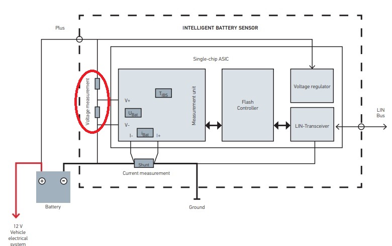

regulator AKU.jpg (51.86 KiB) Zobrazeno 7837 x
Kdyby tak šel "poladit" tenhle dělič - ten diferenční vstup +/- tvoří vlastní měřicí místo.
Jinak celé to má rozsah napájení od 5V do 16,5V zhruba u všech výrobců toho krámu.
Na obrázku je IBS Hella.
P.S.
Je tam suma více proměnných - informace stavu AKU je jen jedna z nich.
"inteligentní" nabíjení funguje (a ničí baterku ) i s vypnutým S&G.
Kašlal bych na to kdyby to nedělalo takové hovadiny jaké jsem popsal výše.

Tak ten dělič řešit nemusíš uvnitř. Stačí zapojit diodu či dvě a vybereš si, jestli chceš s úbytkem 0.4, 0.6. Takže kombinací můžeš shodit 0.4, 0.6, 0.8, 1.0, 1.2 dle potřeby. Já myslím, že jedna 0.6 by stačila.
S tím 16V dobíjením je to sice otázka, což je hodně za plynovacím napětím, tedy naprosto nevhodné pro AGM baterii. Na druhou stranu, já jsem schválně zapojil ten kabel zpět a mám HUD displej, co ukazuje i napětí a ještě se mi nestalo, že by to při jakémkoliv režimu hodilo nabíjení baterie těch 16 V. Nikdy jsem tam neměl přes 14.4 V. Ten graf, co to nabíjení dělá, tak jsem na netu viděl, ale otázka je,jestli to tak dělá zrovna i hyundai a pokud ano, jestli všechny hyundaie, já to zatím nebyl schopen nijak vyvolat. Ani delší jízdou z kopce a brzdění motorem, ani při přibrzďování při tom i brzdou,aby systém věděl, že fakt chci zpomalit, prostě nepodařilo se.
