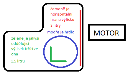

tak sem udelal pokus .. viz obrazek
ze dna trci zeleny vylisek ve tvaru L misty vyztuzeny kulatymi sloupky (do hrdla koukat lehce zprava) - kdyz je na nem hladina tak zbyva skoro 1.5L
hrana vnitrniho nejvyse viditelneho vylisku na pravem boku (do hrdla koukat zleva, aby byl videt bok steny nadobky) - ukazuje cca 3L
a opravdu to kratce zahlasi nedostatek kapaliny pred startem po otoceni klicku do predstartovni polohy .. stalo se tak az tam bylo mozna 5mm ode dna, lepsi nez nic, ale dat to vejs by nikoho nezabilo a pripadna absence by asi taky nevadila - kdyz vam to napise, tak uz bude nejspis pozde
