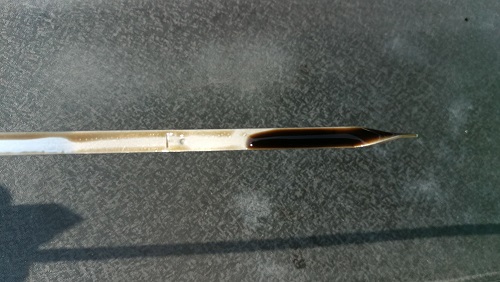

Zdravim, nakolko som majitelom auta este len cca 3 tyzdne, je to 1.6tgdi 4x4 so130kw, nie je este prepisane na mna... Dnes som kontroloval rysku oleja a je nad max cize full nad pismenkom F cca 1cm a je citit po benzine.. Olej bol menený 20.1.2019 cize pred mesiacom v origo servise Hyundai... Auto je 6/2017 a ma 8000km... Pytal som sa kamarata je prijimaci technik v Kii cize identický motor z Kia Sportage a nakolko auto vyuzival predosly majitel na jazde po meste moze tam byt trochu benzinu, ktory by sa mal pri dlhej jazde odparit... Pred 200km som bol na otocku He-Budapest letisko cize 700km a stihol sa zase nariedit olej zase? Predtym som mal Sportage s 1.6gdi a takyto problem som nemal... Takze nemam to nejako prezivat alebo zajst do servisu alebo auto vratit? V prilohe je fotka rysky oleja, neverim ze by pri vymene preliali olej nad rysku, v servisnej knizke je jasne napisane aby olej nebol nad max urovnou hrozi poskodenie motora, jasne je ze ked je nariedený olej nemaze akoby mal... Ako by ste sa zachovali vy alebo co by ste mi poradili?Navstivit servis a riesit to, neriesit to vobec alebo vycuvat z kupy auta?A ešte jedna otázočka do ktoreho roku a mesiaca boli kazove vysokotlake cerpadla? Konkretne toto moje je 06/2017, niekde tu na fóre som sa dočital že do 03/2017...

Benzín narozdíl od nafty by se měl při delší jízdě odpařit, ale stejně tam zůstanou i nějaké zbytky co olej budou znehodnocovat.
Důležité je správně měřit olej na vodorovném a nejlépe stejném místě (třeba v garáži), cca 1 minutu po vypnutí teplého motoru.
Pak by jsi měl dostat směrodatné údaje. Benzín bude vždy trochu cítit z oleje, hlavně když se motor provozuje na kratší vzdálenosti. Kolik se za ten měsíc od výměny najelo? V servisech jsou různí dobráci, co když se dočtou, že motor má náplň oleje 4 litry tam i 4 litry vylejou. Je jasné že min. 1/2 litru tam někde zůstane i při důkladném vykapání (což nikdo v servisu dělat nebude) Já mám např. 7,5 l oleje, ale po výměně tam dostanu necelých 7. Dělám to tak, že naleju nový olej na horní rysku a po nastartování a naplnění filtru jsem zhruba mezi ryskami
Já bych to udělal takhle - odsál bych to co je na ryskou a dostal olej na správnou výšku. No a pak častěji kontrolovat a uvidíš. Auto je nespíš v záruce, někde se tu psalo něco o vysokotlakém čerpadle, že ten benzín v oleji byl z něj. Tak pak reklamovat.

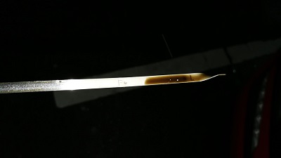

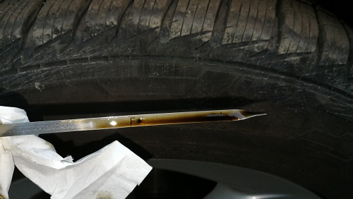

Odsali ho do polovice mierky medzi minimom a maximom(fotka druhá) , odvtedy som za tých 10-11 dni nabehal cca 600 km a je to s hladinou zatiaľ oleja zrejme tak ako ho odsali fotka prvá... Takže počkám ešte tých 400 km a šup do servisu kde si nechám olej vymeniť a či sa bude naďalej riediť - či bude fakt silne zapáchať po benzíne a či ho nebude zase pribúdať, lebo keď áno zostáva v servise keďže by to bola druhá ta istá závada...takže mohlo sa stať : A.)že to servis prepískol a prelial olej pri jeho výmene, čo by bolo ideálne lebo by mi nemuseli rozoberať a hrabať sa v motore alebo B.) olej ani nevymenili a nazberal sa tam ten benzín tými krátkymi trasami predchádzajúceho majiteľa alebo do tretice za C.) je tam nejaká chyba či už vysokotlakého čerpadla alebo neviem čoho nie som mechanik

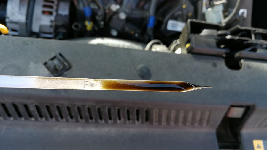

Takže prikladám fotku po približne 850km a pri porovnaní fotiek je jasne vidieť,že sa olej naďalej riedi,pretože jeho hladina stúpa je to tesne pod F ako full...takže v piatok do servisu objednaný, uvidíme čo na to servis, či sa k tomu priklonia férovo a dajú to do poriadku čo očakávam alebo nejaká výhovorka krátke trate atd...tie som úplne vylúčil aby sme sa tam zbytočne nehádali že preto sa to riedi olejom! Uvidíme v piatok budem múdrejší, v prílohe je fotka po tých už zmienených 850km...
