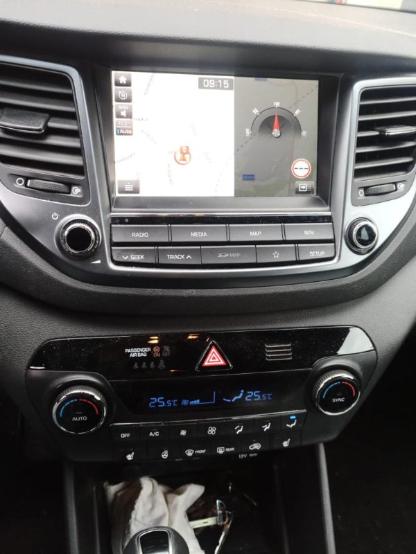

Dostal jsem za úkol aktualizovat navi tucsona z konce roku 2017. Je to ta nejobycejnejsi verze popsána jako Tucson nebo podle ceho poznám, která z tech asi 4 nabízených je správná? Neni to jako u jiných značek, ze od půlky roku je už modelová rada dalšího roku?

motorol: Pokud dobře rozumím, nevíš, kterou možnost vybrat v Navi Updateru, je to tak?
Tucson TL měl dva druhy navi, které se lišili operačním systémem. Poznáš to podle tlačítek:
- navi s tlačítkem půlměsíce v dolní řade je WinCe -> v Updateru Tucson 2015 - 17
- navi s hvězdičkou v dolní řadě (viz výše) je Android -> v Updateru Tucson MY18
Pak byl facelift.

Ano, přesně o to mi slo, diky.
