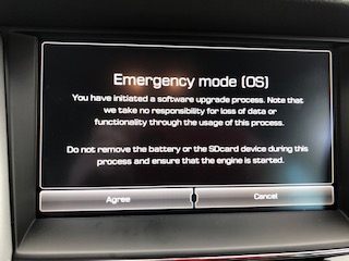

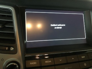

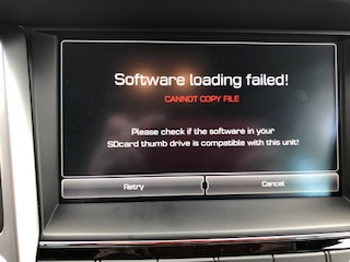

Ahoj,
Totálně mi spadl sw celého rádia, první se mi objevila hláška, že data na kartě nejsou kompatibilní se sw. Vyndal jsem a zandal zpět kartu, potvrdil aktualizaci a konec.
Zkusil jsem odpojit autobaterii ale nic nepomohlo, data se zpět nenačtou.
- IMG_3020.jpg (27.97 KiB) Zobrazeno 6034 x
- IMG_3019.jpg (25.46 KiB) Zobrazeno 6034 x
- IMG_3018.jpg (21.14 KiB) Zobrazeno 6034 x
Vyřešeno v servisu, kompletně přehráno a vše funkční:-)

Vyzera, ze si mal zle nakopirovane data na SD , popripade boli poskodene.
