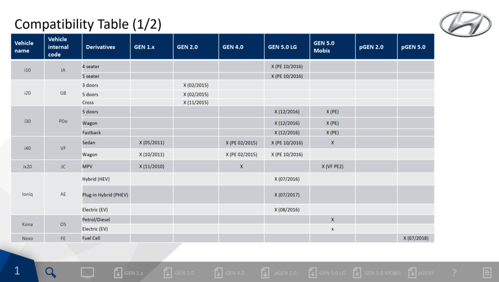

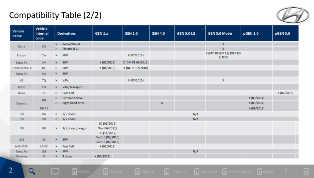

Gyngy píše:Este som zabudol poslat Compatibility chart pre novy update ...
kde sa prosím dopracujem k tomu zoznamu kompatibility? potreboval by som pre svoje i30N 2018

milancheck píše:
zde ho máš:
https://drive.google.com/open?id=1c1an6 ... kwYT8kkiHI
