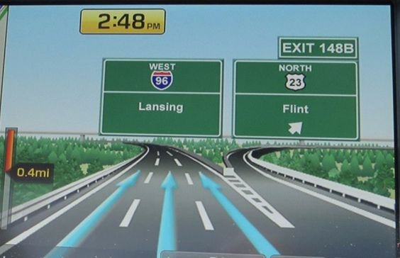

ja som to nahodil rano, zatial som ziadne vyrazne zmeny v systeme nepostrehol, ale preklikal som to narychlo. samozrejme mapy su novsie. v navigacii pribudli dalsie "graficke obrazky" pri zjazdoch a vyjazdoch na dialnicnych krizovatkach. kedze soferujem sam, neviem to odfotit, tak prikladam fotku z internetu pre lepsiu ilustraciu co mam na mysli.

Re: Nový Tucson 2016 navigácia
to ilustracne foto mi pripomenulo, ze musim zacat planovat roadtrip

a.baloo: Nějak nevím, co myslíš jako "nové grafické obrázky"

preto som pridal ten obrazok v poste vyssie. napr. ked schadzam na dialnici od Nitry do Bratislavy, tak mi to zobrazi takyto obrazok s navestidlami a vyznacenymi pruhmi na ceste kde sa mam drzat.

V Tucsonu loni koupeném se mi tyto obrázky zobrazují od samého začátku.a.baloo píše: 25 lis 2022, 08:29 preto som pridal ten obrazok v poste vyssie. napr. ked schadzam na dialnici od Nitry do Bratislavy, tak mi to zobrazi takyto obrazok s navestidlami a vyznacenymi pruhmi na ceste kde sa mam drzat.

U nových je to docela pochopitelné, zde řešíme Navigace 2016 tedy starší systém běžící na WinCe nikoliv Android.
Nemůžes srovnávat navigaci resp. jejich grafiku v současných autech a starších tusconech kde i samotné LCD infotainmentu má omezenou schopnost rozlíšení (není to ani HD natož FHD)

Tomu rozumím.
Mě jen překvapuje, že toto mi ukazoval Garmin před 10 lety a tak jsem netušil, že je to u vás takový problém.

Žiju s tím již nějaký ten pátek (nebo snad i od novaa.baloo píše: 25 lis 2022, 08:29 preto som pridal ten obrazok v poste vyssie. napr. ked schadzam na dialnici od Nitry do Bratislavy, tak mi to zobrazi takyto obrazok s navestidlami a vyznacenymi pruhmi na ceste kde sa mam drzat.

Jj taky mně to překvapilo.Birdr píše: 25 lis 2022, 11:07 Tomu rozumím.
Mě jen překvapuje, že toto mi ukazoval Garmin před 10 lety a tak jsem netušil, že je to u vás takový problém.![]()
Mám také cca 10 let starou navigaci Navigon 7310 a tá už tehdy mněla Real View, Panorama View a Cuty View.
To City View u nás fungovalo snad jenom v Praze ale ty 3D budovy byly zajímavou novinkou tehdy.
Navádění do pruhů bych už dnes bral jako samozřejmnost
