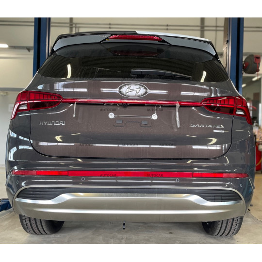

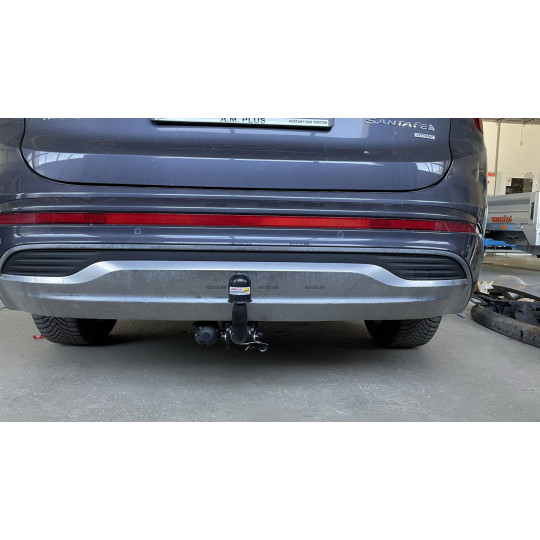

Dakujem za odpoved, podla mna je jeden neoriginalny, predajca mi to potom povedal do telefonu, ale v maili pisal ze oba su original. Ja som chcel len nasadzovaci nie pevny, tak predpokladam lacnejsi je neoriginal. Nevedel som ze to je namiesto vystuhy na narazniku. Skoda ze neviem ako vyzeraju, asi zbehnem do ich servisu nech mi ukazu fyzicky obe moznosti.
Toto som nasiel nejaku firmu co to robi
TZ nahodene
https://www.taznezariadenia.sk/126698-p ... system.jpg

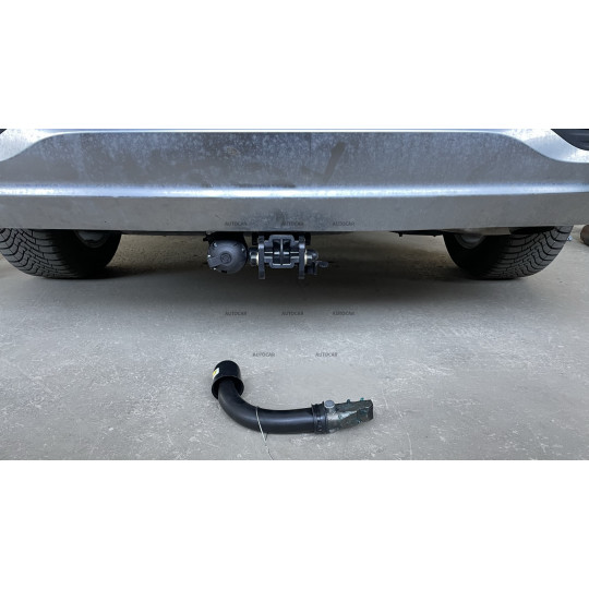

Po odmontovani to trci
https://www.taznezariadenia.sk/126703-p ... system.jpg

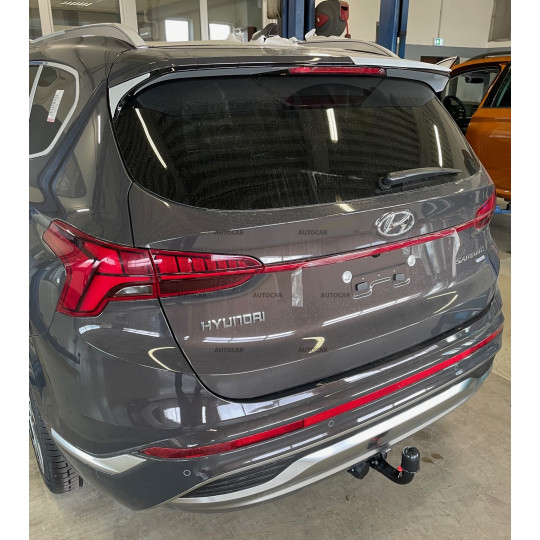

Tu je zas iny typ ten tak netrci
https://www.taznezariadenia.sk/134379-p ... system.jpg
https://www.taznezariadenia.sk/134385-p ... system.jpg
Chcem aby to po odmontovani nebolo nic vidiet.

To ktoré chceš je vertikálne(zvislé) odnímateľné... (nie je vidieť po demontáži.. zásuvka sa zaklopí pod nárazník).
