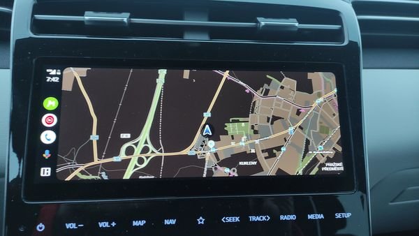

FullScreen na AA by měl fungovat s CoolWalk designem AA.... akorát Google se loudá se spuštěním (už víc jak půl roku), teď ho postupně roluje, už jsem viděl na FB i fotku z Tucsona... kde by mělo jít nastavit různé skládání widgetů a jedna z variant je fullscreen... ne všechny appky to ale podporují, např. Waze na tom usilovně maká aby to dohnal, ale Google Mapy, MapyCZ či Sygic to umí....
takže vydržet... je to o serverovém uvolnění, jednoho dne se ti prostě AA změní v designu a funkcích samo...
vypůjčil jsem si jeden obrázek ze skupiny
