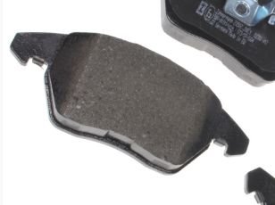

Dost často pomůže (pokud tam není) udělat náběh na vstupní straně destičky dle směru rotace, některé destičky mají náběhy z obou stran.
