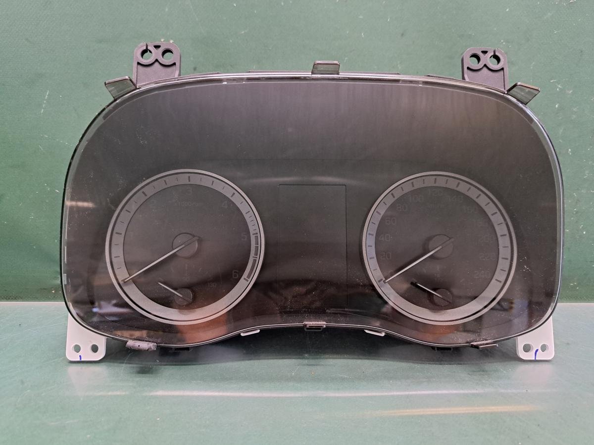

Čau, dnes jsme si vsiml, ze mam nejake radoby fleky na pristrojovce pred ridicem. Nejde to ocistit hadrikem, atak jsem hledal a hledal, a pry na to musela byt pouzita agresivni chemie.
Ted je otazka co s tim? Mate zkusenost, kolik stoji vymena celeho skla na te pristrojovce? Kde udelat?
Nebo se meni cele?

Se bojim ze výměna skla se tu úplně nebude praktikovat...ze poměr cena výkon bude kdyz tak výměna celého clusteru
Zeptej se v autorizaku...neříkej nic o chemii, zkus reklamovat...ale moc tomu nevěřím...

Havarijka se na to skoro určitě vztahovat nebude, jelikož jsi nedodržel návod k obsluze a údržbě, to by fungovalo možná v případě, kdybys řekl, že jsi při nakládání nějaké trubky palubku propíchl (a samozřejmě by opravdu musela být rozbitá)
Většinou tohle poškození vzniká, když se někdo pokusí vyčistit plast prostředkem na čištění oken který obsahuje hodně alkoholu nebo čpavek
Teoreticky by to mohla překrýt průhledná matná ochranná fólie, co se dává na dotykové displeje.
Samotný to "sklo" je tam u většiny aut natavený (jak je to tady konkrétně nevím) a vyměnit běžným způsobem nejde. Napadá mě koupit jinou palubku na vrakáči, co jsem koukal tak to není až zas tak drahá věc a zkusit to z ní vyměnit i s těma brejlema.
