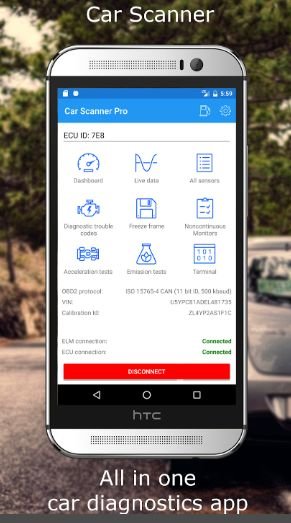

Teraz majú na vizuál rovnakú krabičku.. či je rovnaká vnútri natuším, ale s tou čo mám som sa zatiaľ v pohode pripojil k všetkému čo som skúšal. V rámci domácich aktivít som bez problémov pripojil k i30 2018 1,4TGDI, Tucson 2022 1,6TGDi 110kW a Tucson 2025 1,6TGDi HEV.
Už pár rokov mám kúpenú plnú (stála asi 3€) verziu sw Car Scanner ELM OBDII a funguje to bez problémov aj cez AA. Dosť dôležitý je poriadne spravený SW k takejto diagnostike, aby mal korektné profily pre dané vozidlá a motorizácie. Vzhľadom na to, že táto diagnostika funguje cez protokol EOBDII, tak by nemala mať vplyv na prístup bezpečnostná politika automobiliek. Protokol EOBDII je normalizovaný protokol určený hlavne pre potreby STK a EK.. takže to nemôže automobilka zamknúť.. vždy je to len o čítaní údajov.. poruchy, merané hodnoty atď.. nie je tam žiadne kódovanie, prispôsobovanie atď...

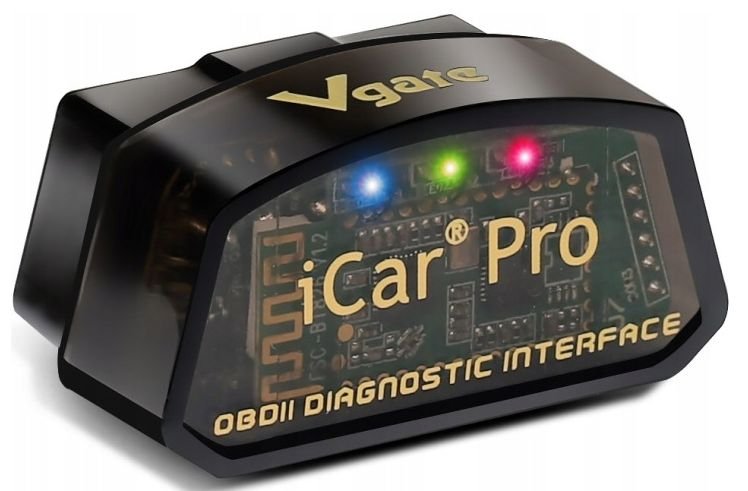

Poslední koupenou ELM mám Vgate iCar Pro + Car Scanner Pro.
Samozřejmě ti nemohu zaručit funkčnost u tvého vozu, jelikož ho nemám, ale funguje mi i na poměrně exotických značkách.
Přímo na stránkách Car Scanner máš doporučení na nějaké vybrané adaptéry https://www.carscanner.info/choosing-obdii-adapter/
Co se týká Vgate, tak nejlepší ceny jsou asi na Allegru, pokud bys chtěl šetřit, tak je tam i levnější verze Vgate iCar 2.
Zakódovaná ECU je blokovaná pro zápis, takže ty jako uživatel v ní nemůžeš nic měnit, nicméně diagnostická data by měla jít vyčíst.
