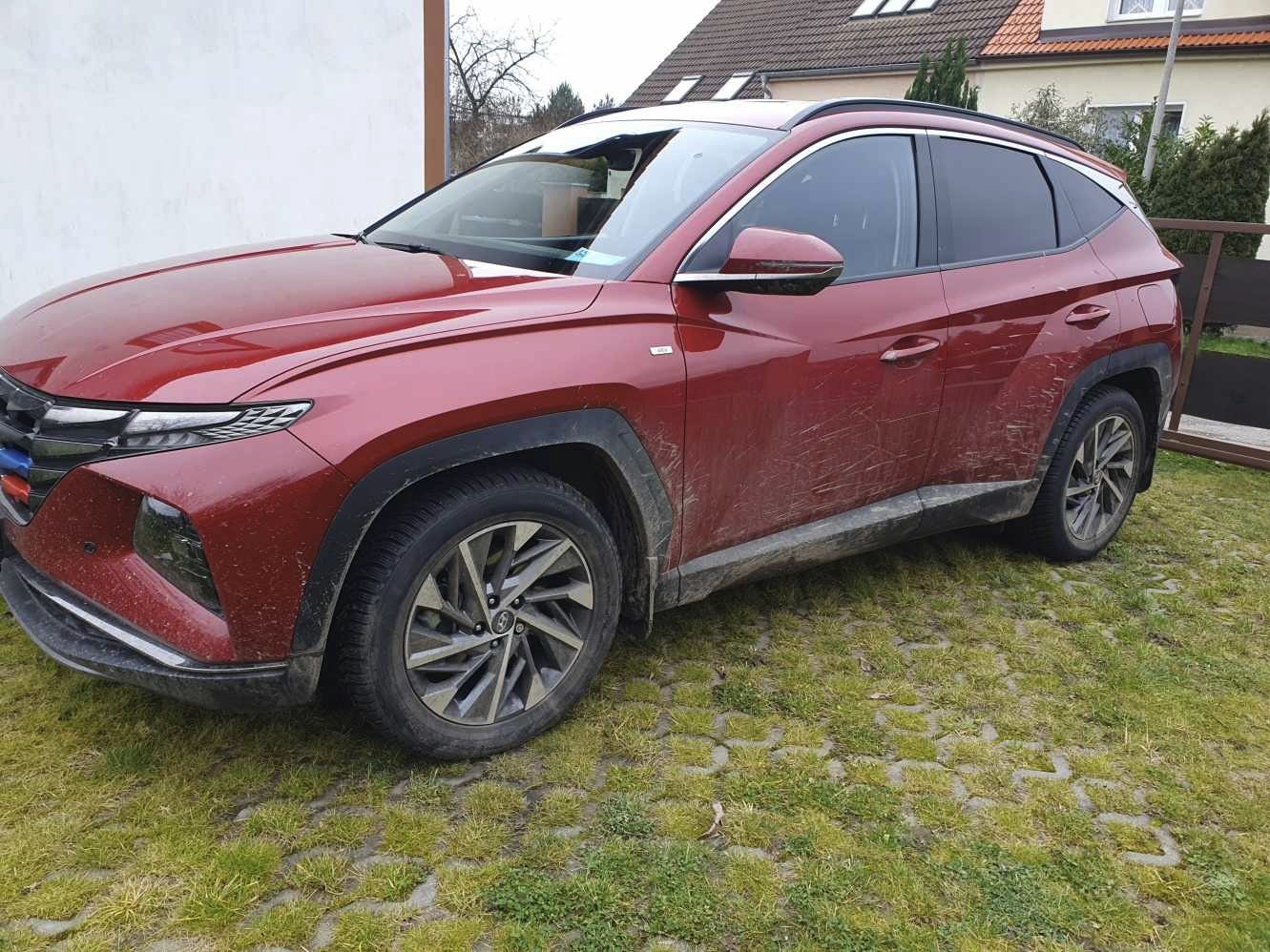

Můžu říct že jsou super, mám na zimu 235/R18 XL a sníh ,bláto i uklouzané parkovíště u sjezdovky i na naší předokolce zvládají velice dobře a jel jsem na nich 205km/h po dálnici a i tam dobře sedí, ale pro jistotu vozím v zimě řetězy v kufru. Na druhém autě mám Hankook univerzální 235/45/R18 XL a jsou taky super.
Dám sem fotku ,jen v té malé povolené velikosti obrázku nejsou dobře vidět.
Jen si ohlídej rozměry pneu podle techničáku, pojišťovny při nehodě pak prudí.
