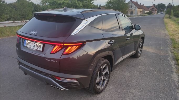

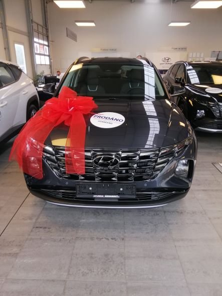

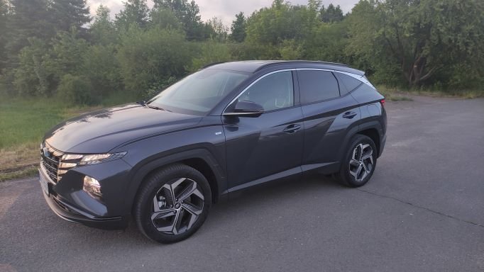

Tak konečně je chvíle představit i toho našeho Tucsona,je doma už od května a zatím dělá jen radost,najeto zatím cca 6000km.
Výbava je krom barevné střechy a panoramy kompletní.

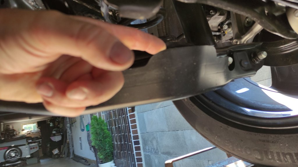

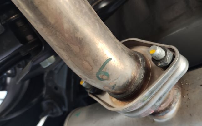

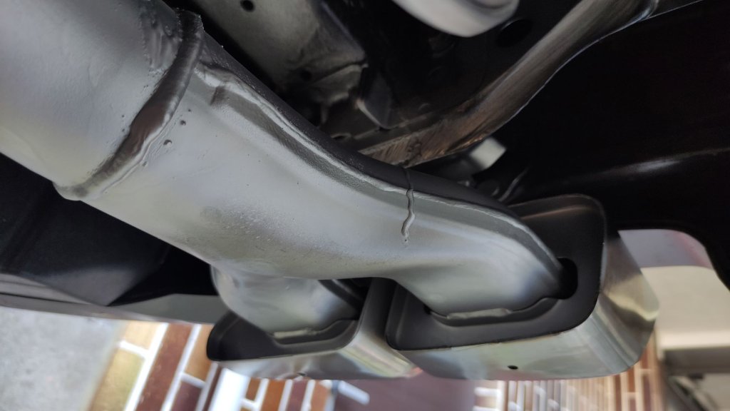

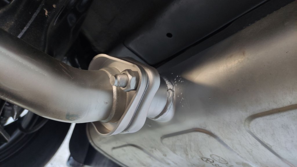

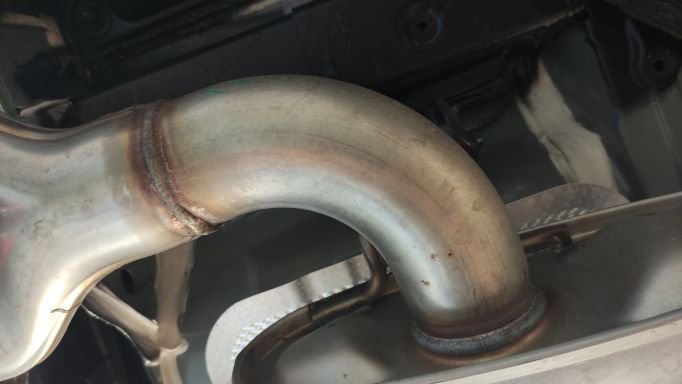

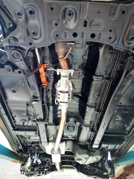

Když jsem viděl ty neošetřené sváry na výfuku ,tak byly první na řadě,komplet všechny ošetřeny vysokoteplotní barvou,mile překvapil ten plastový kryt na zadních ramenech proti kamenům.

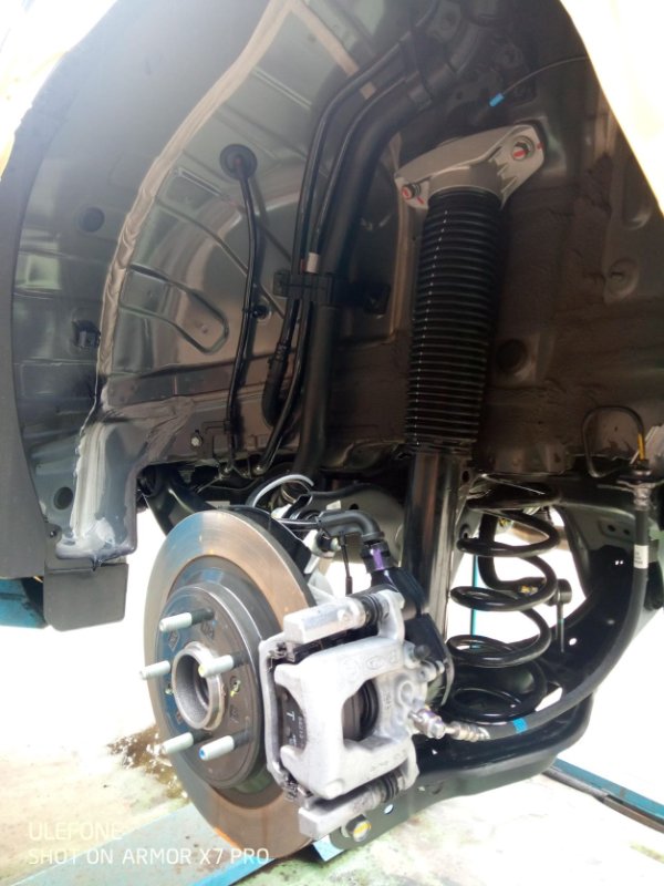

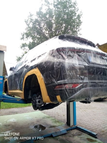

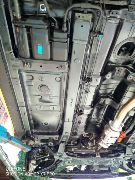

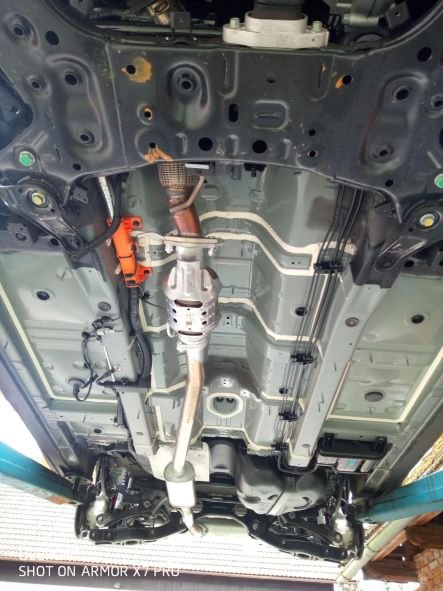

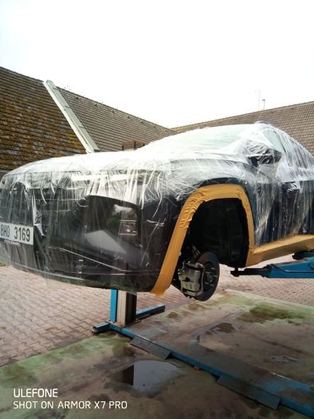

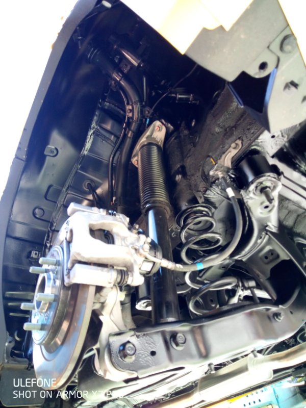

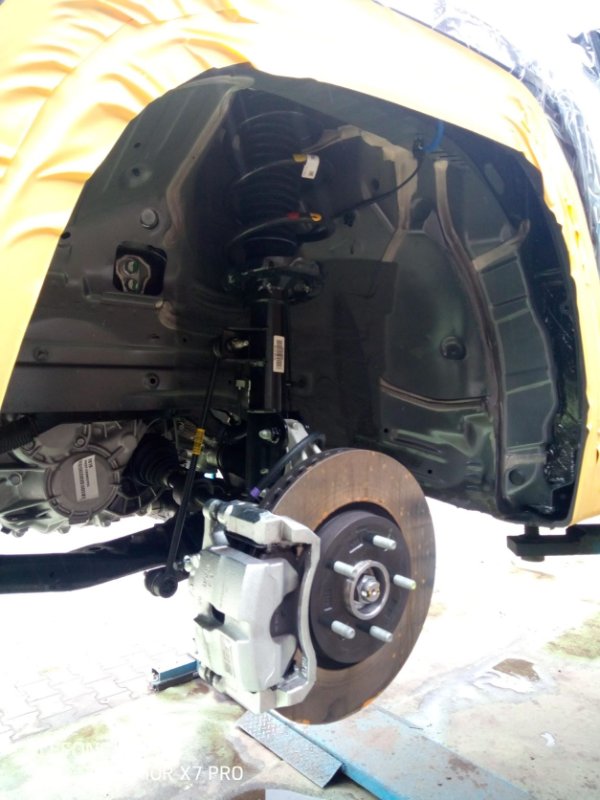

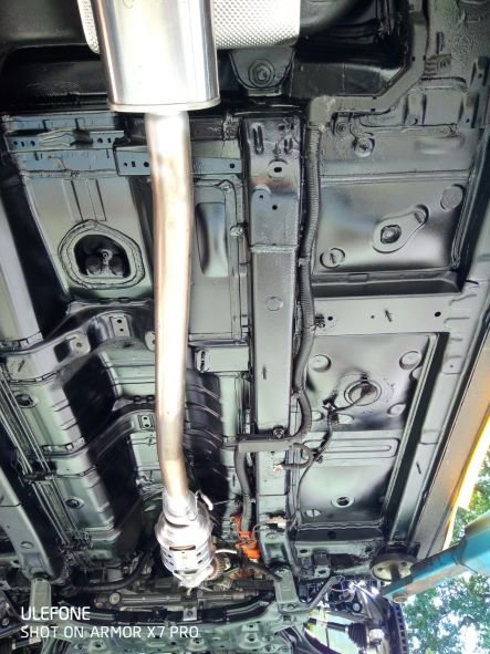

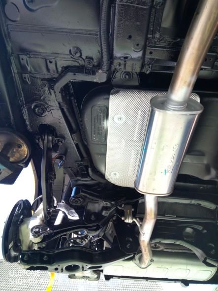

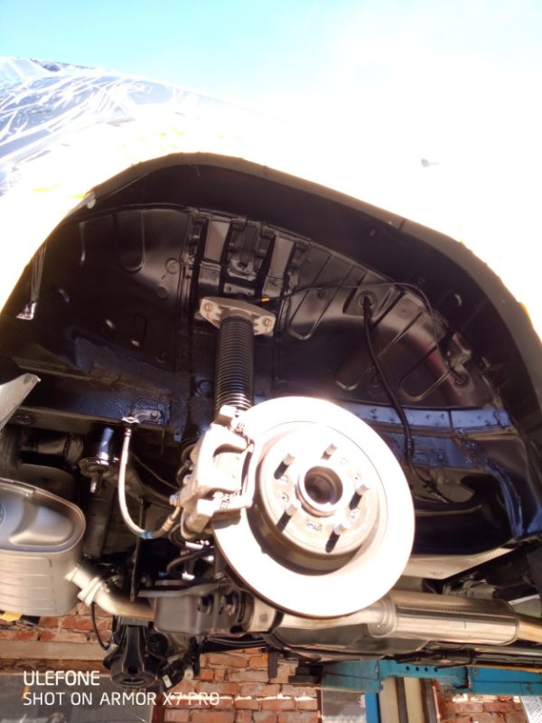

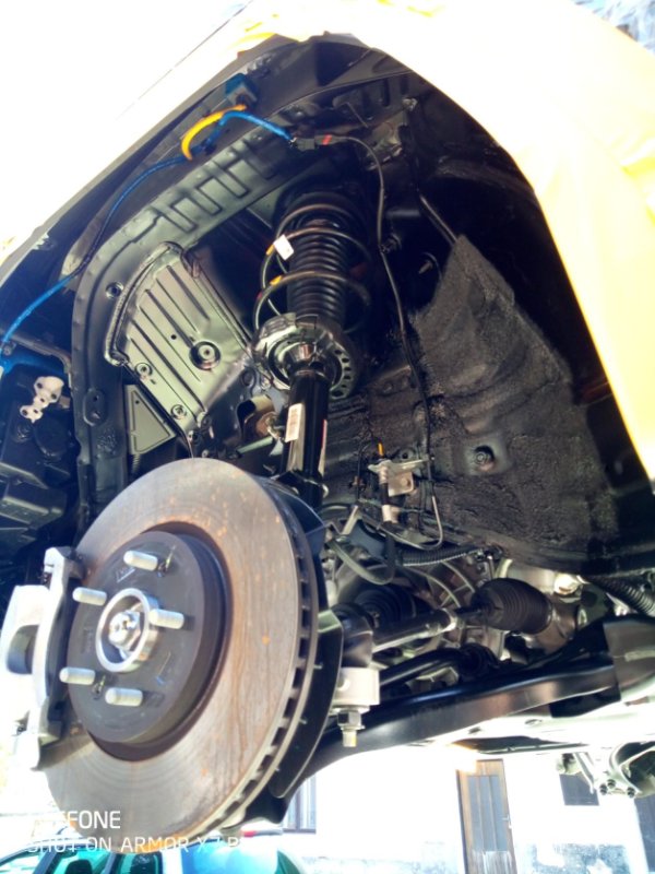

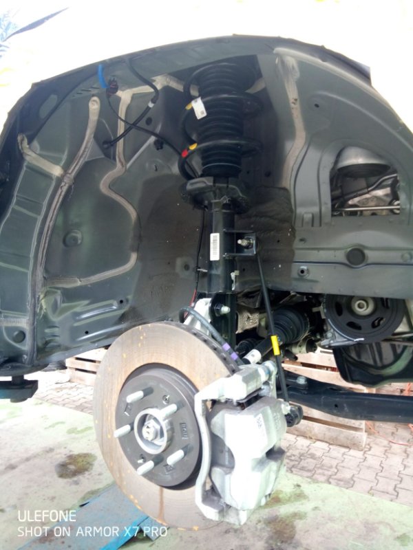

A následoval kompletní nástřik podvozku a dutin, vše přípravky Wurth, odmaštění, penetrace, nástřik a pak vosk do dutin. Firma tady kousek od nás ,vše posílal i na WhatsApp. Původně jsem to chtěl vézt do Mratína do www.antikoroze.
Pár foto ,jak to dělal.

Takže takto super to udělal.

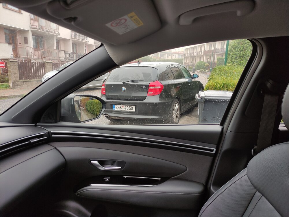

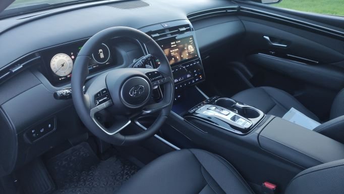

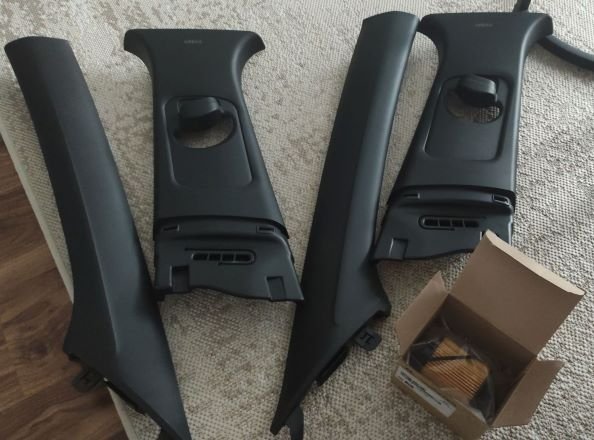

Trošku se měnil intoš a to A+B sloupky za černé N Line. Pokud by si někdo chtěl je stříknout do černé,jak jsem původně zamýšlel ty světlé ,tak jsou v inzerci k dispozici.

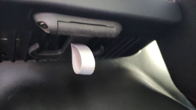

Háčky na tašky do kufru ze Superba. Vlevo i vpravo.

Parádní práce všechno =D> =D> =D>
Jen ten interiér za černý, bez černé stropnice je takový polovičatý :wink: , ale je mi jasné, že se na něj asi výhledově chystáš :mrgreen: :-# :-$

Ani snad nechystám,ona totiž ta stropnice je za 30tkc+
Mě se to líbí i takhle.

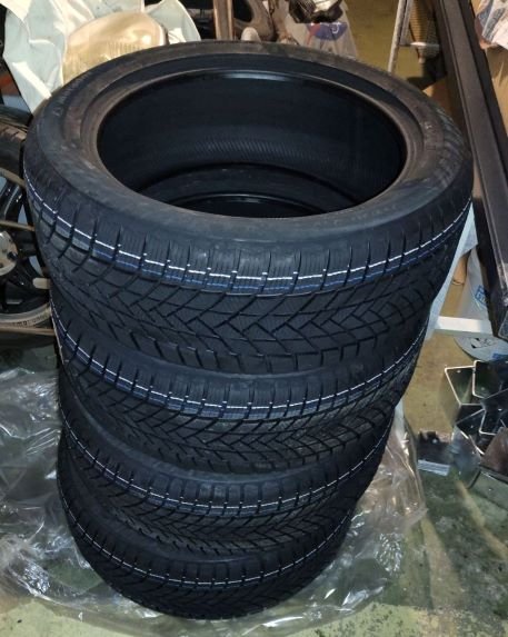

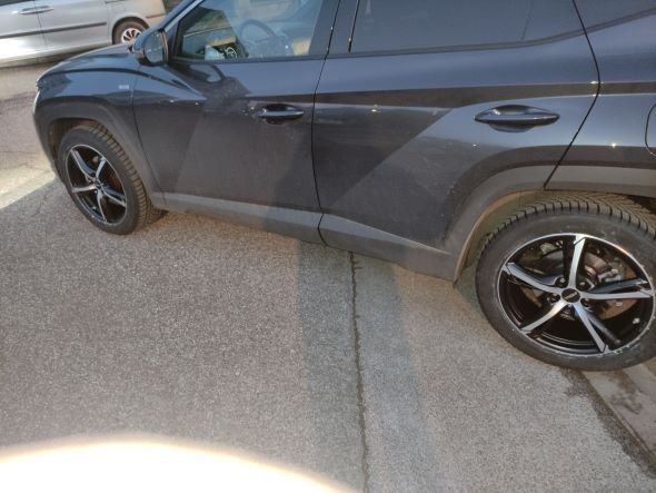

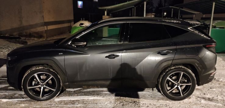

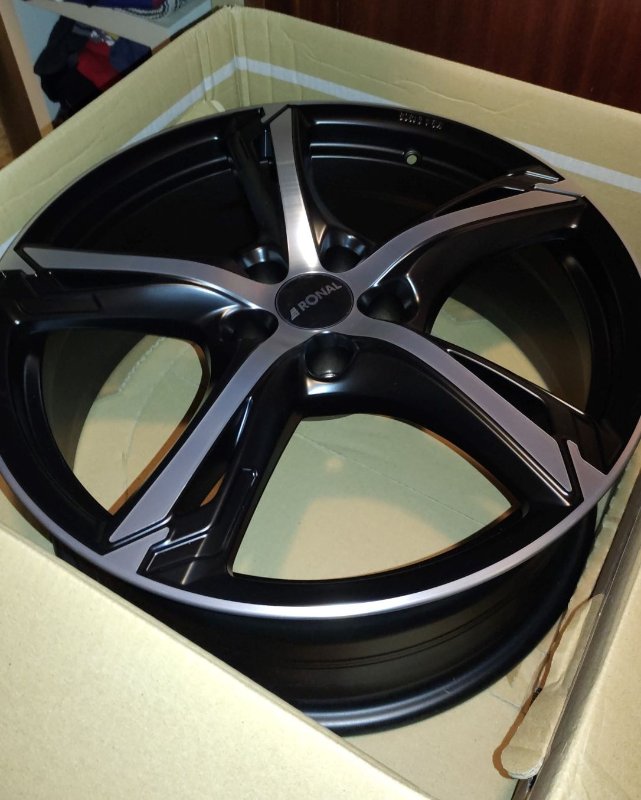

Tak a poslední co letos bylo,tak to jsou alu kola a zimní pneu. Jelikož co kde potkávám Tucsony, tak bud maj z Alcaru plecháče a nebo Dezent alu a je to už uniforma na těch autech, takže já tady z Ronalu kola ,jsou širší 8", mají menší ET 40 místo 51,takže typový list, stk a zápis do TP.
Pneu jsem vzal Matador Nordica, spokojenost. Ještě z typáku přibylo něco rozměrů pneu do TP

Mi.Ha. píše: 20 pro 2022, 12:34 Když jsem viděl ty neošetřené sváry na výfuku ,tak byly první na řadě,komplet všechny ošetřeny vysokoteplotní barvou,mile překvapil ten plastový kryt na zadních ramenech proti kamenům.
Za ten kryt by som neďakoval snahe postaviť extra odolné auto zo strany :hyu:, to nerobia luxusnejšie značky .... skôr tam treba hľadať honbu za molekulami emisií a z toho vyplývajúcu aerodynamickú optimalizáciu....
Inak veľa spokojných km.....
