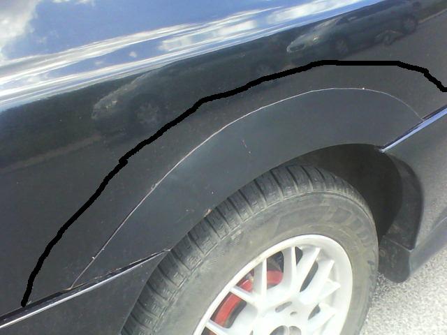

Ak je to tu este aktualne tak by som potreboval od vas poradit
Ja mam zadne lemy uplne prehnite a mam to tak provizorne spravene ale moc (teda vobec) mi to nesedi tak to chcem spravit....poradte mi odkial by som to mal odrezat,niekde tam kde to mam zakreslene?
A ako mam postupovat?odrezat plech na taku sirku ako potrebujem + nejake 2 cm aby som zahol dovnutra?
