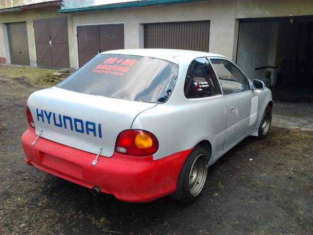

jendat
Příspěvky: 63
Registrován: 14 úno 2009, 09:31
Re: accent 1.5 turbo
Příspěvek od jendat »
momentka
2012-05-11 18.11.52.jpg (25.4 KiB) Zobrazeno 4608 x

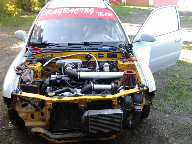

jendat
Příspěvky: 63
2
2012-03-23 15.22.55 (640x426).jpg (210.57 KiB) Zobrazeno 4605 x

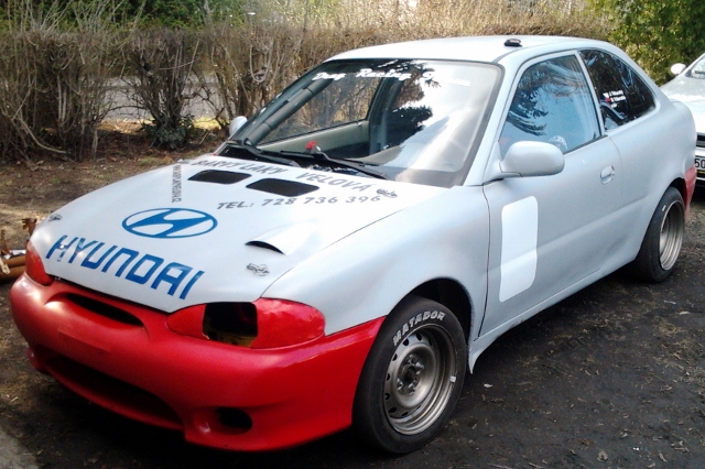

jendat
Příspěvky: 63
3
2012-03-23 15.23.40 (640x480).jpg (238.18 KiB) Zobrazeno 4605 x

MICHAL77
Příspěvky: 1044
Bydliště: Vysočina
Příspěvek od MICHAL77 »
Velice pěkné. Jen na běžné ježdění to krapet nejni....
parada =D>
Yurii
Příspěvky: 3430
Příspěvek od Yurii »
Super!! No U Scoupe zvládně řídící jednotka zvýšení tlaku ze seriových 0.6 až na 1.0 bar ale pak už se začíná u vyšších rychlostních stupňů objevovat fuelcut nemluvě o tom že seriové T15 to moc nesvědčí :(
Vzhledem k velikosti turbíny její nástup moc uspíšit nepůjde ale nějáký MBC by zvládnul alespoň zvednout ten tlak.
Zdá se mi že máš dost velký trubky k IC možná to bude částečně ten problém proč se Ti zdá že turbína není moc agilní... ono chvíli trvá než to ten prcek stihne dostatečně "nafoukat" těch odhadem 20 litrů vzduchu plus IC :)
Sou to takový trouby jak od kanalizace skoro xD
jendat
Příspěvky: 63
jojo trubky sou brutal ale už sou pryč ten prcek to neufouká, musím něco vymyslet aby to fungovalo s IC jinak maže jak drak ofiko mám 879 kg. Jinak děkuji jsem rád že se líbí :mrgreen:
jen jestli se to dá nafoukat ručo nebo musí být zásah přes ŘJ
