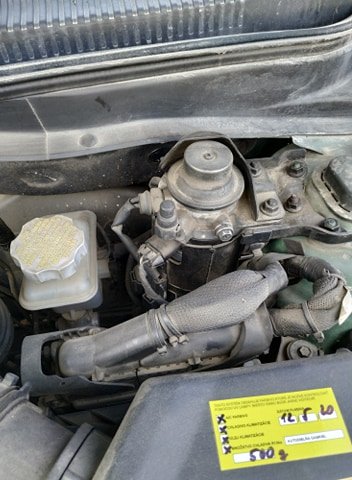

Ja na mojom CRDi uz ani nevyberam ten celý velký kovový drziak, len samotný filter. ide to len tak tak ale dá sa to a nemusim odpajat trúbky len konektory a od spodu filtra ten snimac. Trochu to zjednodusi a zrýchli vymenu.. Objednavam vzdy filtrer, ktorý ma najmensi priemer aby mi co najlahsie vosiel dnu do drziaka.

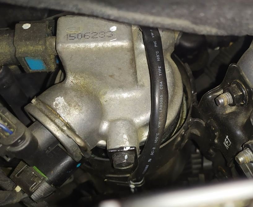

díval som sa na filter, ja tam bohužial teda nijakú pumpičku nemám. Takže mi nezostáva nič iného ako filter doplna zaliať a dúfať, že si motor naftu potiahne. Ale veľmi sa mi teda do toho nechce... nechcem poškodiť palivové čerpadlo chodom na sucho.

to mikodim: a máš tam na to priestor, aby si ho vytočil smerom dole?

ja tam mám asi o niečo viac priestoru. Odsrubujem tie 2 vrchne sruby, povytiahnem ho smerom hore a odsrubujem filter z toho vrchneho drziaku. Len musime byt pri tom dvaja, jeden drzi drziak a druhý toci filtrom.

Ano mas to uplne inak, ja mam celkovo ten filer viac zahrabany..
A ten velky plechovy klobucik na vrchu, to je ta pumpa?

patriknet píše: 22 kvě 2020, 12:19 Ano mas to uplne inak, ja mam celkovo ten filer viac zahrabany..
Áno pumpa.
