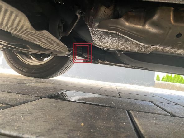

Dobry den,
poradite mi, vsimli jsme si ze nam kape v podvozku z teto hadicky. Vubec netusim co to je zda neco vypadnute, nebo jaky problem resit. Je za autem carka a kape z toho voda a pod autem mirna kaluz.
Fotku prikladam. Moc dekuji. Jedeme na dovolenou a jsem vystrasena.

Zdravim, není to po zapnutí klimatizace?

Jo, vypadá to jako odvod kondenzátu.

dobry den, ano klimatizace bezela naplno. Napadlo me ze to je po desti tak jsem zkusila na predni sklo nalit trochu vody, ale to pak stykalo jinudy. Pokud to je kondenzat klimatizace tak dobre.... na olej ani ostrikovac to konzistenci a vuni nevypadalo...dekuji za radu vsem, uklidnili jste me

Kondenzát z klimatizace. Doporučuji pár kilometrů před cílem klimu vypnout, jednak kvůli oschnutí trubek a výparníku a méně se tam tvoří plísně a také tělo pak nedostane tak velký tepelný šok po otevření dveří.
