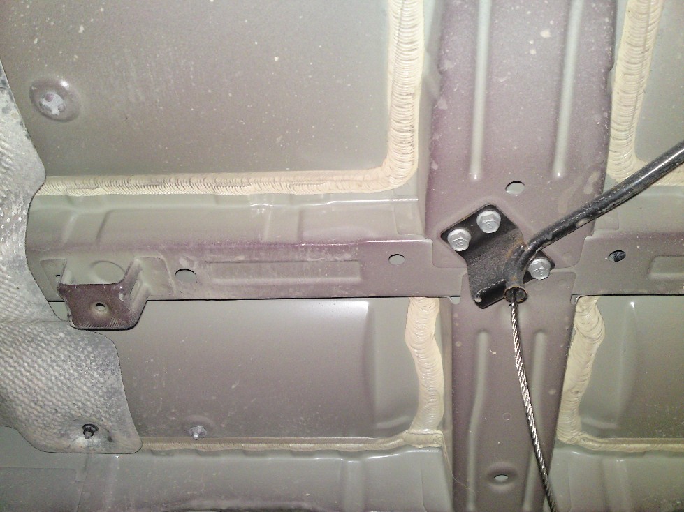

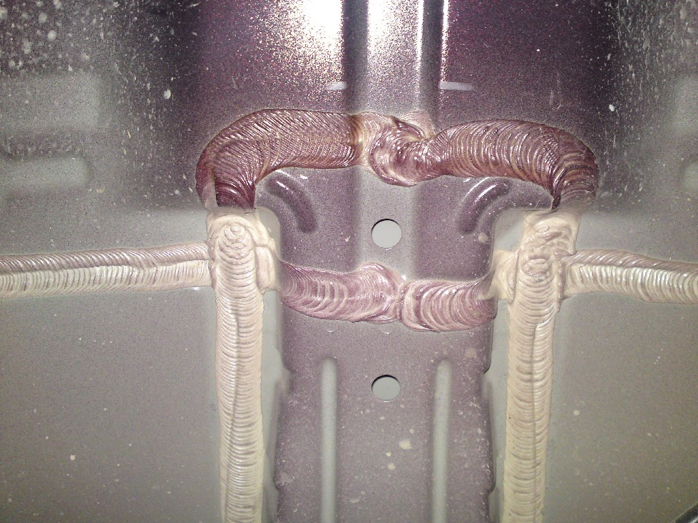

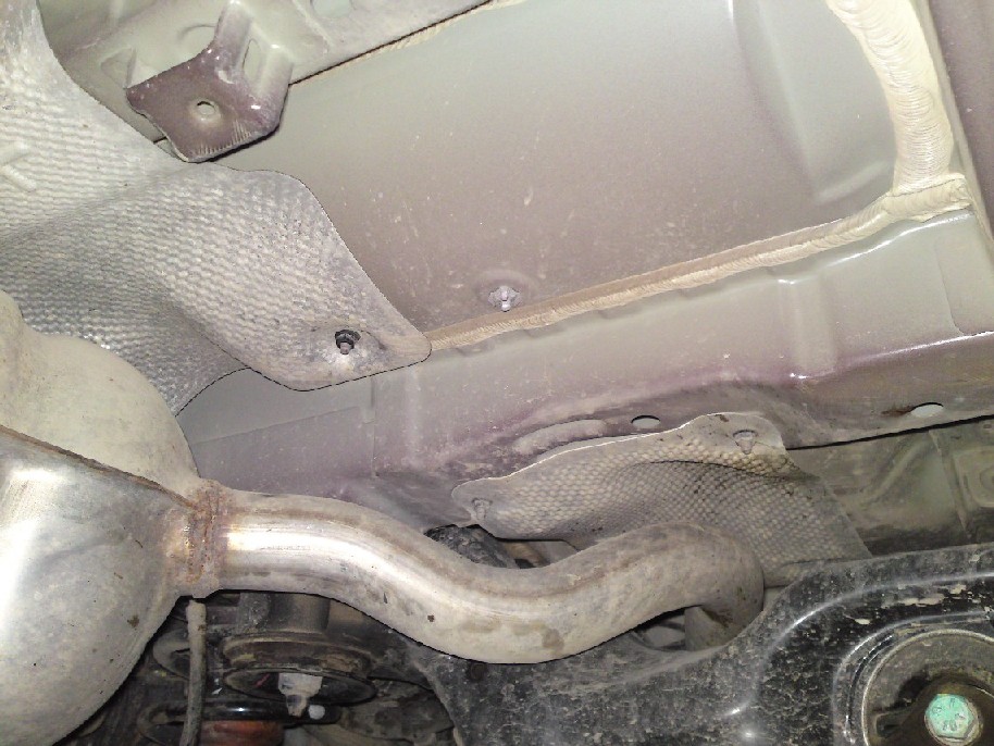

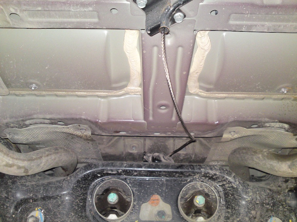

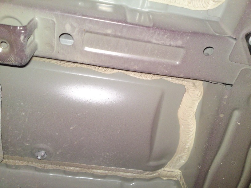

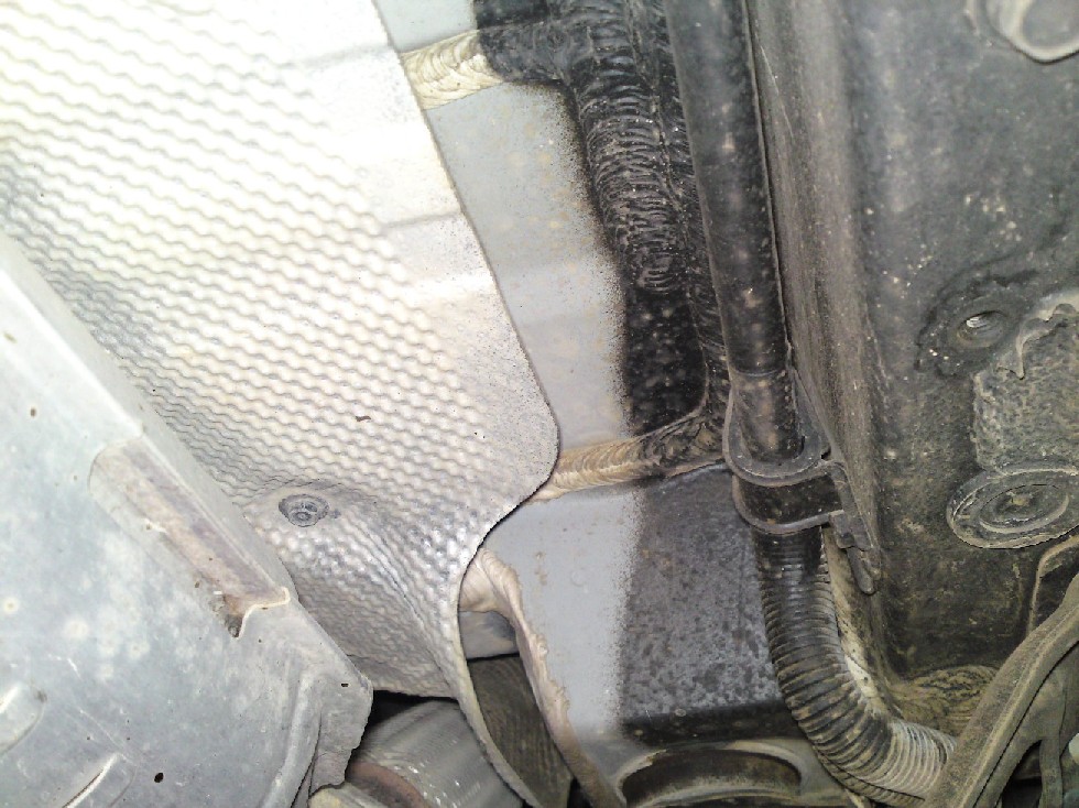

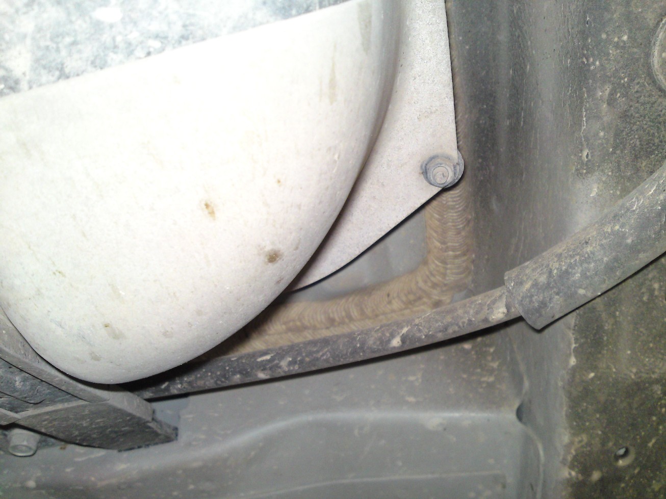

Dnes som vam nafotil IX55 zo spodu a cuduj sa ochranny nastrek je presne tak isto nastriekany ako na mojej I30.
Romko1

Re: Praskání antikorozního nástřiku!
Příspěvek od Romko1 »
foto 1

Bydliště: Vráble
foto2

Registrován: 20 bře 2009, 07:39
Bydliště: Vráble
foto3

No tak to musí všechny uklidnit, protože IX55 je trošku jiná cenová kategorie. No nevím jak by to šlo kolem toho vlnovce nějak jednoduše nastříkat, navíc to jsou místa, kde se koroze bude jen těžko vyskytovat (většinou korodují místa, kde se drží vlhkost, nečistoty) a ten plech je určitě pozink. Raději bych se zaměřil na dutiny, tam vidím daleko větší riziko vzniku koroze. Co je pak platné, že zvenku je podvozek napatlanej, když prohnije zevnitř.

Nedavno jsem byl za automechanikem, co se mi drive staral o stareho renaulta, aby mi Icko zvednul kvuli kontrole nastriku spodku, tak jsme to zkoukli, nater drzi, nepraska (zatim), jen je dle mechanika odbytej, mel by byt na vice mistech, nektery plochy jsou uplne bez nastriku....

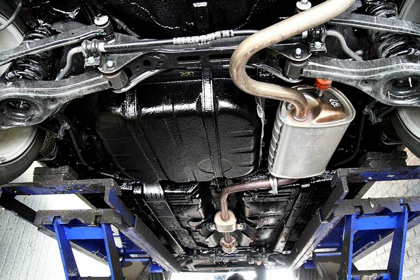

chlapi má představa o ochraně podvozku
Příspěvek od laufas »
vem pripravek, hod to na zvedak a fakci.
nevim, co jinyho ti poradit :lol:

kowalski1410 a to s tym autom sa aj jazdi alebo len stoji na zdvihaku? :P
