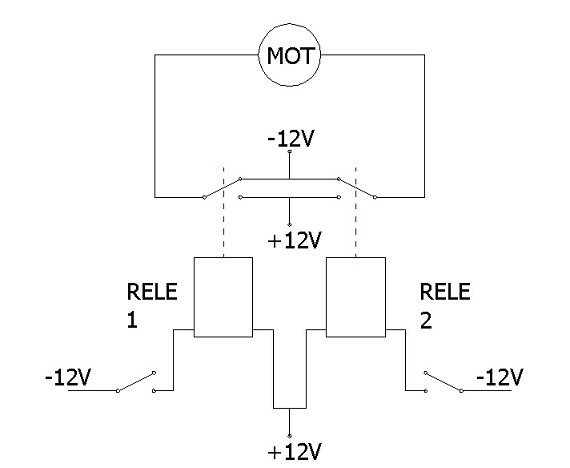

Ja som to na Accente riešil podobne. Kúpil som motorček,( nemusí byť :hyu: ), čo má len dva vodiče, taký, čo sa používa vo všetkých dverách ,okrem vodičovych.(ten má viac káblikov).
Stačí ho uchytiť mechanicky a mechanicky prepojiť na tiahlo, ktoré ide k otváraciemu madlu na vodičových dverách. Treba dať ale pozor na zdvih motorčeka a zdvih tiala, ktoré ovláda otvorenie cez madlo. Dokonca je na to spojenie aj súčiastka, taký malý hranol s dvomi otvormi, a fixačnými skrutkami.
Potom som zapojil prijímač dialkového ovládania(dvojkanálové), nastavil som tam, aby po stlačení dialkového ovladača prijímač držal zopnutý 1 s. Okrem toho bolo treba ešte dve výkonové relé,zapojil ich proti sebe, aby prepínali plus a mínus a aby to nespínali maličké relátka z prímača a zapojil som to... ak bude treba dám sem schému.
Takže stačí kúpiť akýkolvek dvojkanálový prijímač a mať dvojtlačítkový vysielač.

Pri klasickom centralom ovladaní su motorceky len v 3 dverach. Vodičove dvere otvaraš a zatvaraš mechanicky klučom a pohyb toho kluča je prenášaný tiahlom na ten spomínany prepínač,ktorý pušta prud a mení polaritu na motorčekoch v ostatných dveroch. Preto treba ten další motorček do dverí vodiča aby ovladal to tiahlo kluča.

tu je principialna schéma
