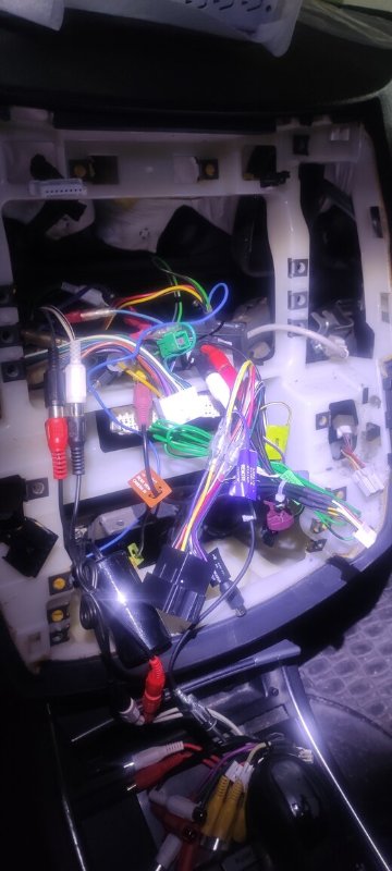

tak po roku som sa k tomu rozhybal ,samozrejme neskoro ta 3300vka uz vsade vypredana, tak som kupil toto
https://www.ahifi.cz/pioneer-dmh-a340dab.html
a ejhle nastal problem nakolko uz mi to 3 montaznici odmietli nakolko ze to je Infinity (aktivne audio?) a ze s tym skusenosti nemaju a dlho to trva?
ked som to rozobral sam, tak tolko kablov co tam je + (nejake valceky na subwofer?) proste konec sveta
tebe to islo normal len precvaknut koncovky?
